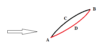

    @宝丁 我明白你的意思,你是把叶片表面和主流间假想了一个流道,然后来解释这种现象。但这是不正确的,这也是很多同学常犯的理解上的错误。下面我举一个例子来说明一下。
    在均匀流场中放置一段曲线壁面,如下图所示,一种是ACB形式的上凸壁面,一种是ADB形式的下凹壁面,两者首尾端点位置相同,我们来考察在这两种情况下B点处的流动。试想一下,如果“假想流道”理论成立的话,由于B点位置一样,那么B点处速度应该相同才对,但事实上ACB所对应的B处的速度要远高于ADB所对应的B处的速度。所以,这种“假想流道”或“虚拟流道”理论是不对的。

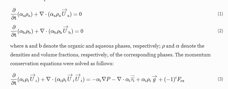

    厉害了!我好奇问一下,这篇文章里的控制方程一共有多少个?对于三维的情况,下面的方程总数是8个吗?(连续方程2个,动量方程6个)也就是说作者用求解的是双流体模型吗?是不是还缺一个相分数的输运方程?

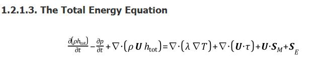

    @izumi 经你这样一说,我想起来了。是CFX手册里的的总焓方程![替代文字]0_1527130460386_QQ截图20180524105401.jpg
    谢谢!
