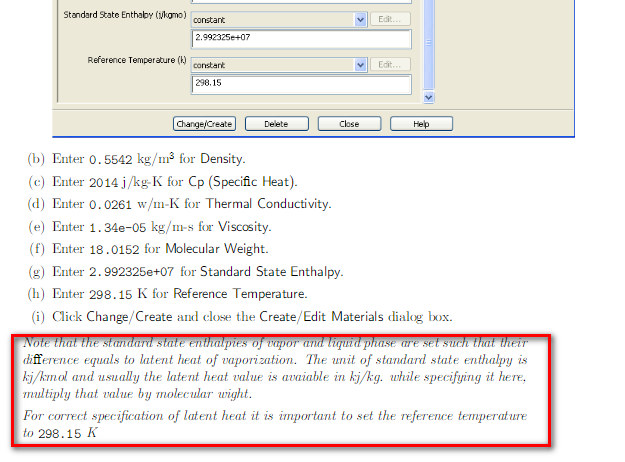

  • Fluent 材料面板中关于物质焓值的设置
    Q qhwj1990
    @黄昏晓为谁破 2019-10-30_211938.png 如图,水(液态)的标准摩尔生成焓是-285.83kj/mol,水(气态)的标准摩尔生成焓是-241.825kj/mol,对照软件数据库,是水的为-2.858412e+08 j/kgmol,气态的为-2.418379e+08 j/kgmol, 那是不是可以说他们之间可以按E+6倍换算呢?
    Q qhwj1990
    Q qhwj1990
    @qhwj1990 另外在Fluent的练习中还看到了一段这样的解释,让我越看越困惑,请大家来讨论一下。替代文字
    Q qhwj1990
    在帮助手册中,Fluent材料面板中的焓值为标准生成焓,在相变计算中为啥大多数人,直接设置液态的焓值为0,气体的焓值为对应的潜热?

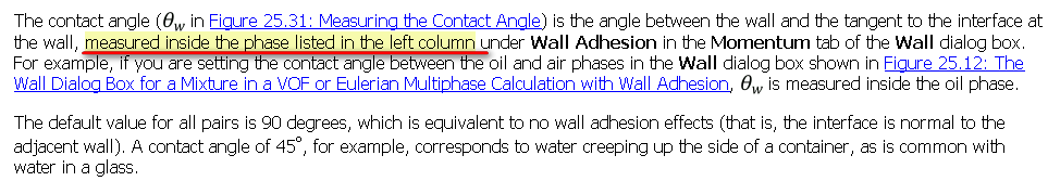

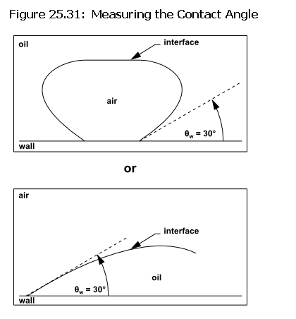

  • 多相流VOF
    Q qhwj1990
    问题总算搞清楚了!
    这是接触角的定义
    这是Fluent帮助里面描述的,Fluent这里的接触角设置是以左侧栏的流体内的角度为准,左侧栏显示的是第二相,也就是以第二相内的角度为准,如果water 为主相,air 为次相,那就是左侧栏为air,这里的接触角度就为气体内部的角度,也即液相接触角的补角。所以以液相为主相这里全湿润应该填180,反之,当气相为主相时,这里填液相实际接触角即全湿润0.

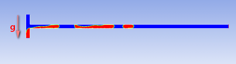

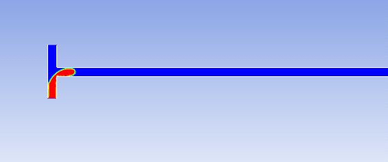

  • 多相流VOF
    Q qhwj1990
  • 多相流VOF
    Q qhwj1990
    @红豆沙 空气为主相就可以了
    ,我算出结果了。
    我现在认为是Fluent中接触角的设置没弄清,因为原始默认的接触角为90,也就是两相均等。
  • 多相流VOF
    Q qhwj1990
    @红豆沙 差异大没关系,但是为什么结果恰好就等于是两相交换了呢?其他的计算实例是不是也会出现这个问题?什么情况导致的?
  • 多相流VOF
    Q qhwj1990
    @红豆沙 但是现在的问题,就不是怎样算出来,这个泰勒流了,是VOF的主相与次相怎样选,为什么主相为水的时候,计算的结果不对,还恰好等于主次相交换的结果?
  • 多相流VOF
    Q qhwj1990
    @红豆沙 初始化时,管内仍被液相充满,这个和主次相的设置没有关系,另外接触角范围就是0到180。
  • 多相流VOF
    Q qhwj1990
    @红豆沙 我只将主次相调换就是这样了
    接触角为180的话,代表表面湿润性差,现实中没有这样的管子。
  • 多相流VOF
    Q qhwj1990
    将空气设为主相,水为次相,其他设置保持不变,就是这样了,我觉得这个是比较符合实际的,那么问题是,主次相的选择有什么界定?帮助和理论上都是对等的,没有区分。
