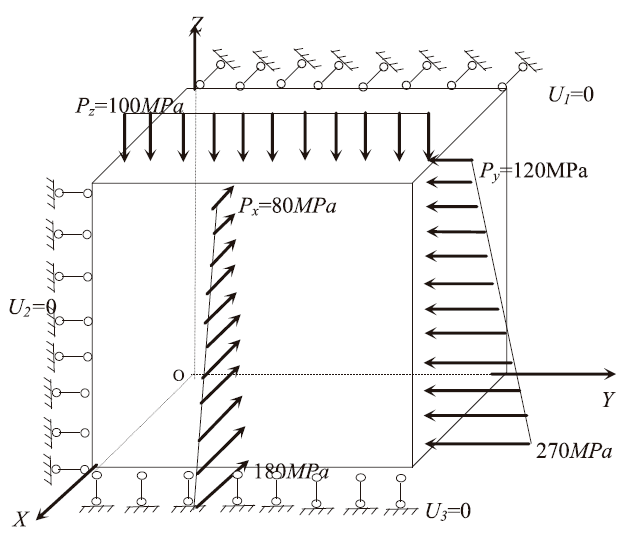

    在做多物理场耦合时用到弹性力学边界条件,对位移向量,需要对不同方向的分量分别施加不同的边界条件,如下图这种:在一个方向上为fixedValue,另外两个方向为fixedGradient
    想请教一下大家:在OF里有没有类似的边界条件,如果自己实现大概是什么思路
