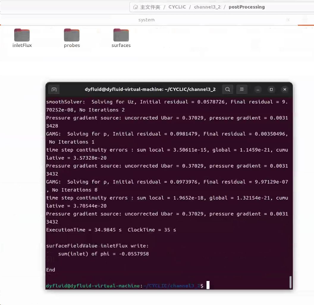

    @ice_flow df541e76-d3c5-4882-af5e-48c744a4d6d1-image.png !还是不行,老师

    各位老师,我想问一下fieldAverage应该怎么用呀,我使用的是interfoam求解器,想计算一下全域的平均压强,但是设置好fieldAverage后,在postProcessing中并没有相应的结果
