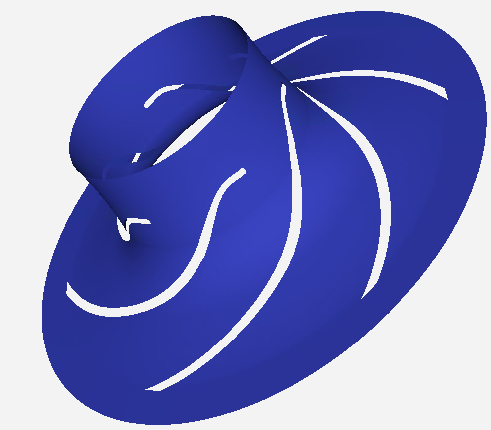

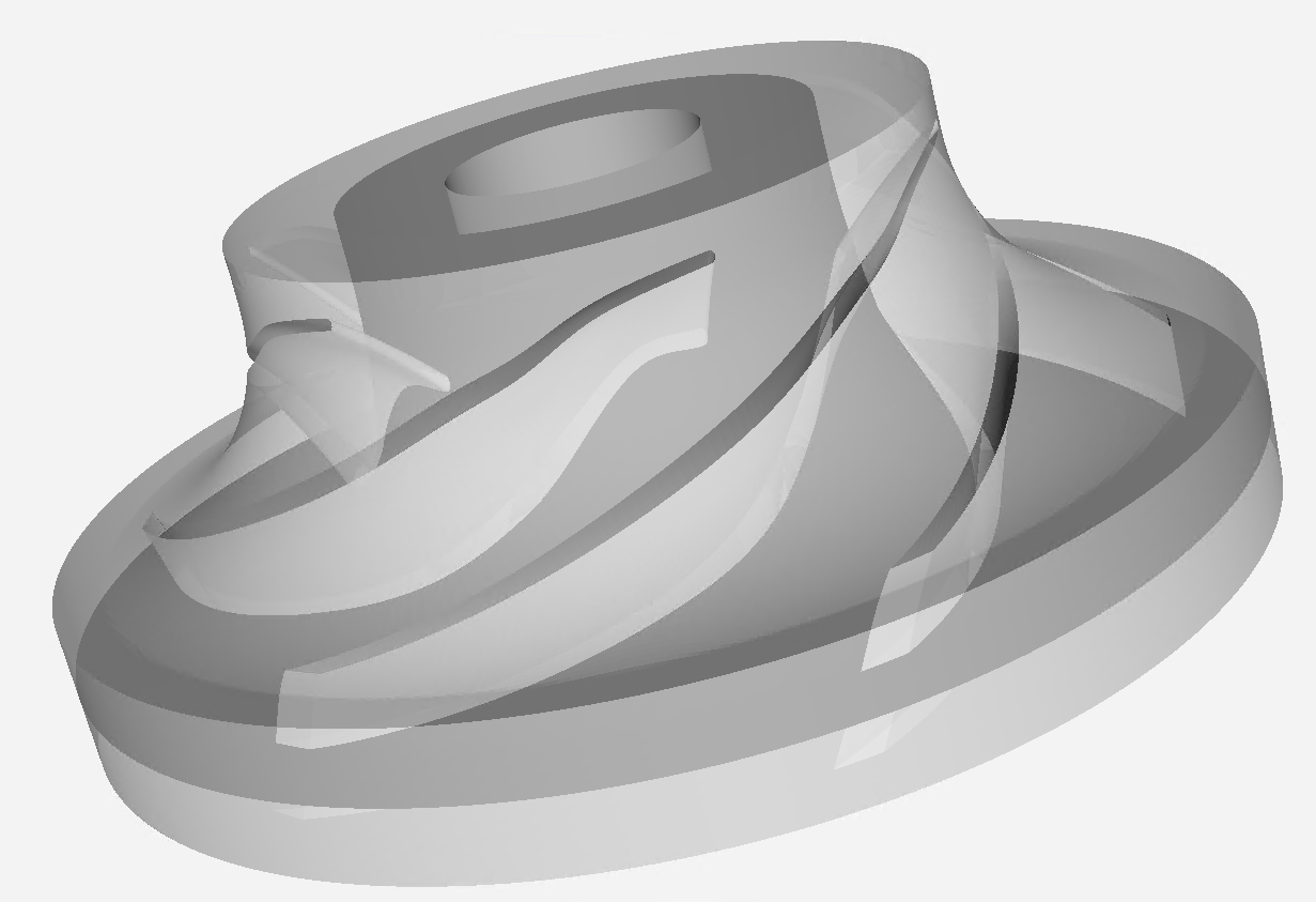

    X Xuxu
    各位安好,
    想请教一下,对于离心叶轮来说,他不同叶高的截面不是一个圆柱,而是一个曲面。这种情况下,怎么提取不同叶高面。我们知道,在CFD-Post里面有turbo模板,可以生成对应的turboSurface,但是换了后处理软件,就没有办法生成了。
    因此,想请教一下,不同叶高曲面表达是什么(图片中蓝色曲面)?应该是在笛卡尔坐标系和柱坐标的转换。查阅了CFD-Post的帮助文档和Fluent的帮助文档里面,都没有这一块内容。所以想发个帖咨询下大家
    各位如果有什么线索也可以一起讨论,谢谢!

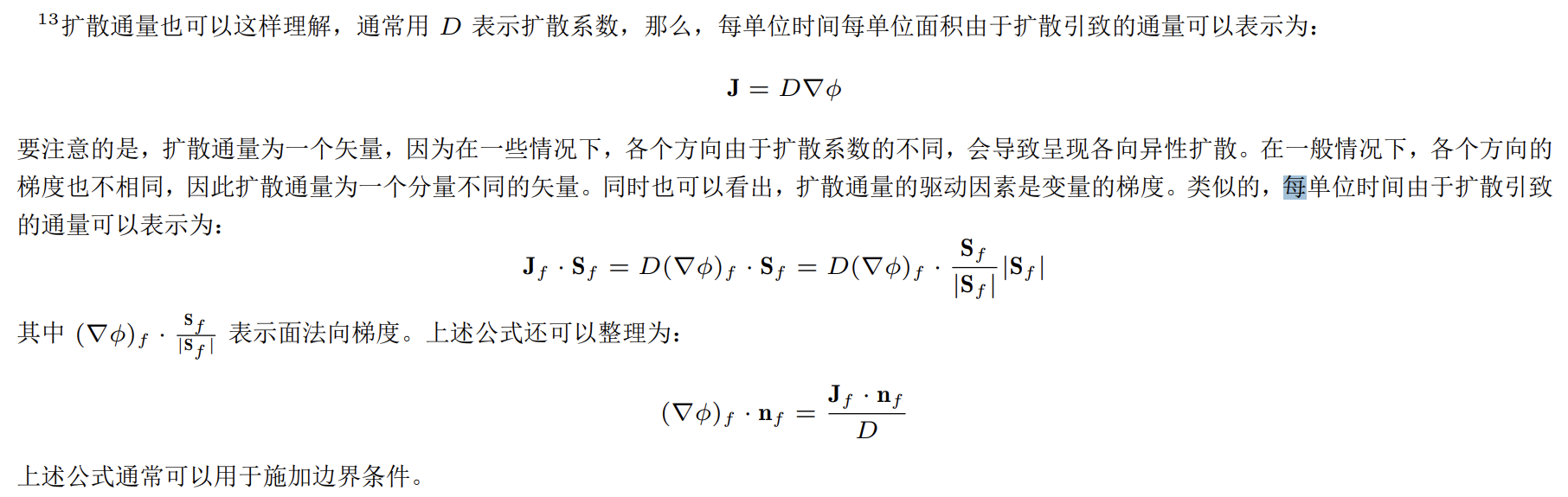

    X Xuxu
    @李东岳 在 Fluent UDS方程 Interface 通量Flux边界条件设置 中说:
    我看到我那个截图少了个负号。我改一下。
    嗯呐,是的,毕竟输运方程里面的扩散项$ -D\frac{\partial \phi_k }{\partial x_i} $
    更普适性的,扩散通量是
    对的,感谢李老师!Fluent手册里面也是这样表述的。
    李老师,最后还有一个问题,对于没有对流项的控制方程,面的通量应该就只有 扩散通量;那么如果同时存在,比如常规的输运方程,同时存在对流项和扩散项,面的通量应该是如何表述呢?
    谢谢李老师!

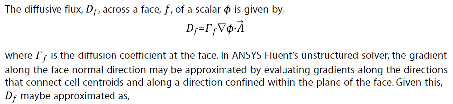

    X Xuxu
    各位老师好,
    目前有一个UDS方程,波动方程,包括非稳态项、扩散项和源项0,如下所示:
    \frac{1}{c} \frac {\partial^2 A} {\partial t^2} - \nabla^2 A =0
    根据李老师的无痛N-S书,书中提到扩散项也有扩散通量。
    目前存在的问题是,有两个计算域,连接处设置为Interface,两个面共节点(人为切割开的,为了验证Interface通量边界条件设置的正确性),怎么对这个Interface设置合适的通量边界条件,使得运输量A可以“无损”的通过这个Interface,相当于这个Interface不存在。
    目前尝试过通过DEFINE_PROFILE宏,在UDS边界条件上,施加F_PROFILE = F_Flux(f,t) 和 F_PROFILE = F_Flux(f,t) / c (c为非稳态项中物理量A的传播速度),其中前者结果相对合适,但是仍然不对;后者结果完全不正确。想知道,对于我这个控制方程,通量的表达式应该是什么样的,愿意一起推导,想学习一下。
    谢谢各位!
