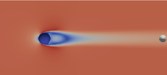

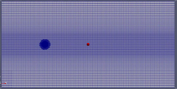

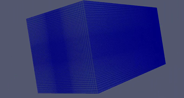

    Y Yingdong
    @李东岳
    1、没有涡显示
    2、处于超临界状态下的水,密度80.54,粘度小
    3、湍流模型为:KOmegaSST

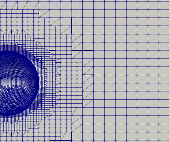

    4、网格如下:
    这是剖面,实际为全区域三维建模
    颗粒局部:
    5、虽然速度小,但是粘度低,对应的雷诺数为5715,属于湍流状态;所以采用湍流模型

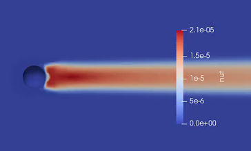

  • 关于湍流模型的选择
    Y Yingdong
    @李东岳
    感谢李老师回复
    1、Y+=2.5左右,位于粘性底层,所以没有使用壁面函数
    2、网格使用blockMesh生成的,可能密度不够
    确实很大,我设定的湍流粘度比为1;nut是计算出来的,应该如何修改其他的相关参数呢。
    之前设定K与Omega如下图:

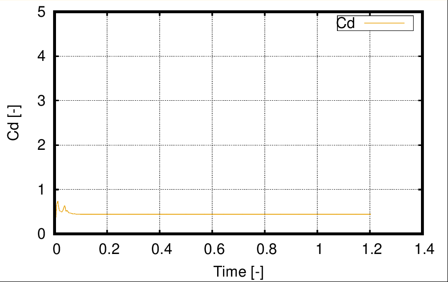

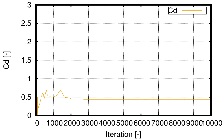

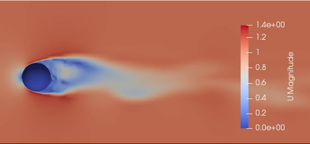

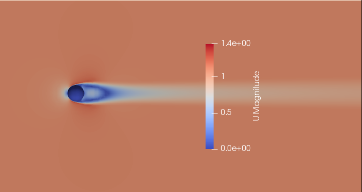

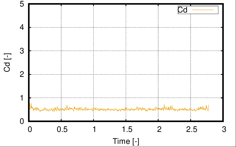

    Y Yingdong
    各位老师,最近我在看湍流模型相关的知识
    有几个问题想要跟大家请教一下:
    一:对于湍流模型都是处理湍流充分发展的流场,在OpenFOAM中k与Omega文件的初始条件与边界条件足以体现。
    问题如下,对于静水沉降问题,达到稳定沉静速度对应的湍流,能否使用湍流模型?如若使用湍流模型初始场设定相关的k与Omega参数,与本质的物理问题相矛盾吧?
    是不是只能采用DNS计算或者在OpenFOAM中不附加湍流的quasi-DNS计算。
    二:在看湍流模型时,对流体绕流固定颗粒,采用湍流模型进行了一些尝试计算:
    Laminar-瞬态-pimpleFoam
    RANS-noWallFunction-KOmegaSST-simpleFoam
    URANS-noWallFunction-KomegaSST-pimpleFoam
    分别进行了上述计算且结果如下:
    (1)其中湍流模型KOmegaSST:
    1、确定湍流参数:Uinlet=1.08 (雷诺数Re=5715) 湍流强度FSTI=1%(low) Eddy viscosity ratio=1
    2、初始文件参数-nearwalltreatment:
    K:fixedValue 0 初始值:0.00017496
    nut:nutLowReWallFunction
    Omega: OmegaWallFunction
    3、湍流参数初始化如下图:
    (2)经计算:以上三个计算Y+均为2.5左右小于5,处于粘性底层。--关心壁面处的受力所以不采用壁面函数处理,使用LowRe壁面处理
    (3)结果分析:
    ① Laminar-瞬态-pimpleFoam:
    ②RANS-noWallFunction-KOmegaSST-simpleFoam:
    ③URANS-noWallFunction-KOmegaSST-pimpleFoam:
    可以看到使用RAS湍流模型之后,并没有体现涡的结构以及瞬态性,曳力系数并无周期波动。
    问题如下:不使用湍流模型反而可以观察涡的结构以及波动;虽然RAS是进行了平均处理。但是大尺度的涡应该在速度云图有所体现吧。
    请各位大佬答疑解惑,感谢感谢。

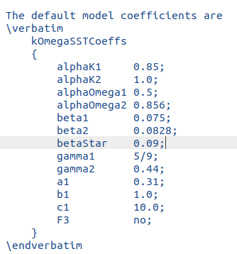

    Y Yingdong

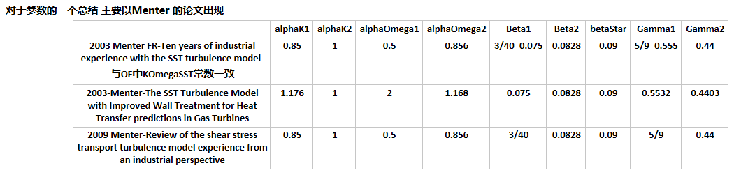

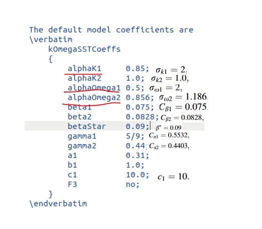

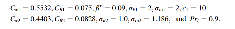

    下图是Opanfoam中KOmegaSST湍流模型中一些常数的取值:
    第二张图片是资料《The Finite Volume Method in Computational Fluid Dynamics
    An Advanced Introduction with OpenFOAM®and Matlab》-17.5.4章节(P705)中介绍该湍流模型的参数:
    为什么两组常数存在部分不对应:(红线所示)
    还请各位老师解答,拜托拜托。

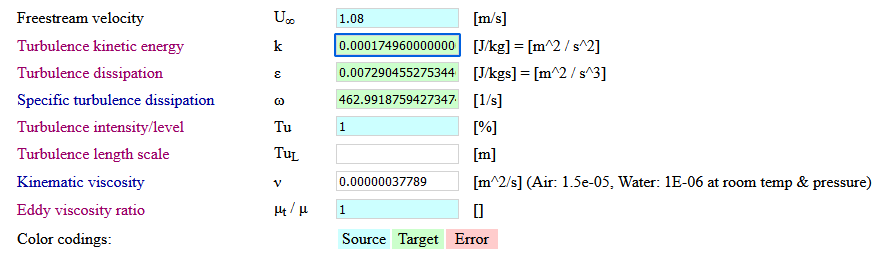

  • SST k-ω湍流模型的初始条件咋取呀?
    Y Yingdong
    @dingcy
    https://www.cfd-online.com/Tools/turbulence.php
