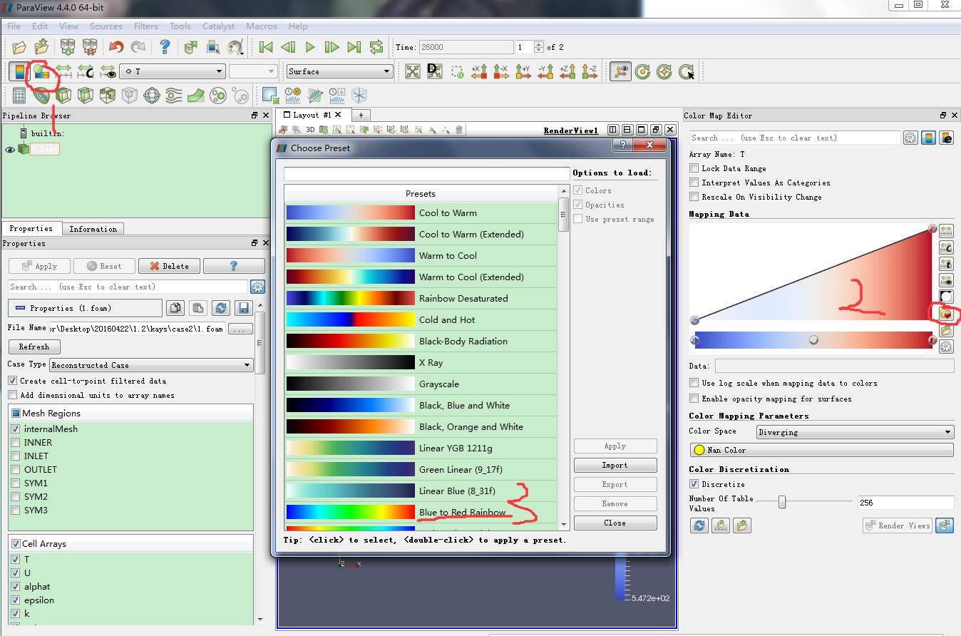

    默认的那种淡淡的颜色条怎么能调节成类似Fluent的那种彩虹色?

    0_1461510506501_QQ截图20160424230718.jpg 我是这么调整的~

    改为彩虹色后,但是与tecplot后处理的Fluent彩虹色亮度不一样,如果要进行比较的话,建议在paraview里调一下亮度值

    @gzh3369 正解!!!!!!
