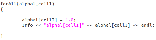

    我最近在试着一个OF里面的一个简单的功能实现。
    就是在任意一个求解器中加入一段这样的代码:
    0_1509962061795_Screenshot from 2017-11-06 18:54:13.png

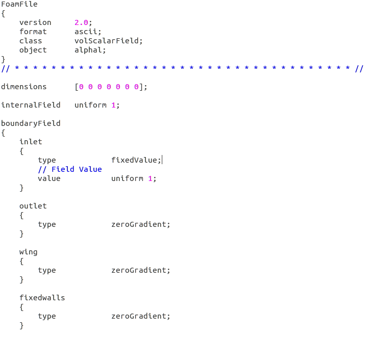

    我想对网格上的一个值alphal进行写入1.0,然后看下会不会在0之类的时间文件夹之下的文档输出。
    alphal的定义如下:
    0_1509961926467_Screenshot from 2017-11-06 18:51:42.png
    这是边界条件的文档:
    0_1509962328698_Screenshot from 2017-11-06 18:58:24.png

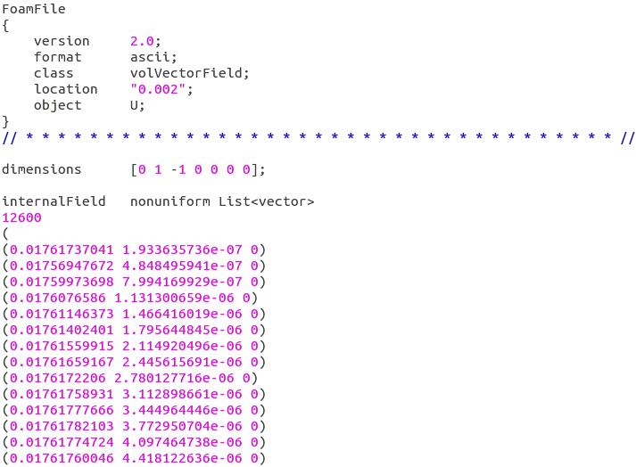

    我进行计算后输出的却没有像速度文件之类的输出:
    0_1509962444689_Screenshot from 2017-11-06 19:00:33.png

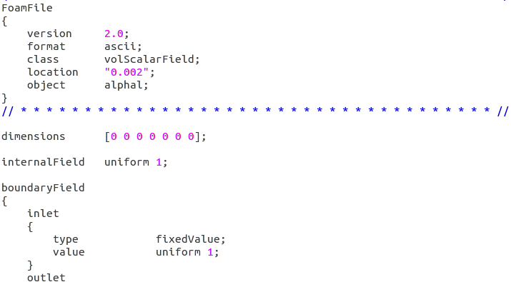

    还是像原来一样:
    0_1509962503545_Screenshot from 2017-11-06 19:01:13.png

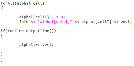

    添加了write的代码还是一样:
    0_1509962886049_Screenshot from 2017-11-06 19:07:42.png
    wwzhao 超神
    1、如果是AUTO_WRITE那么不需要手动执行write。
    2、因为没改变alphal的值,所以写出来和原来一样。
