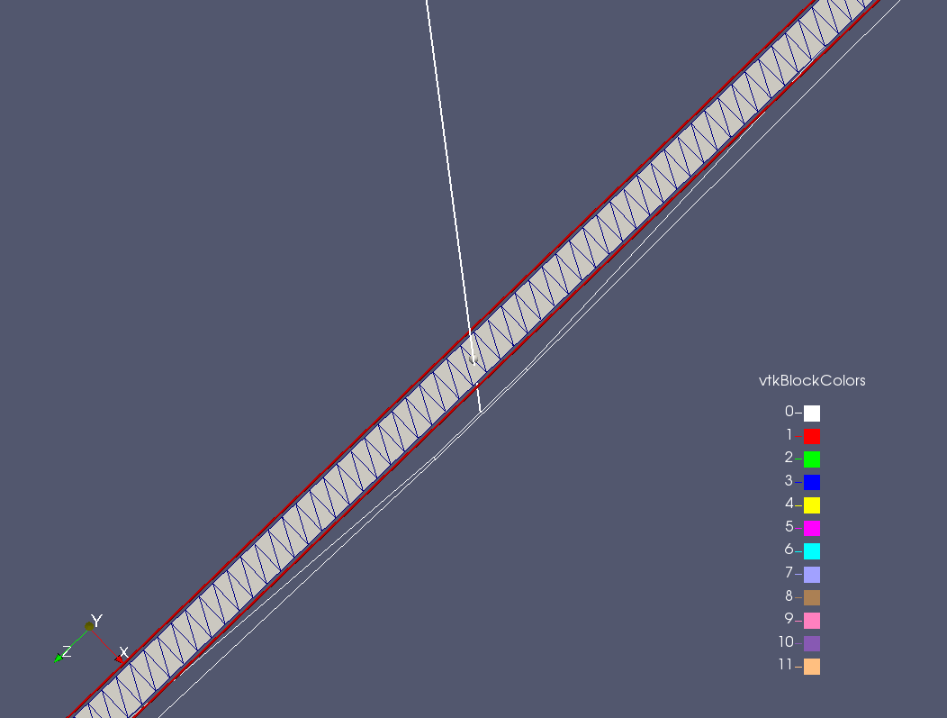

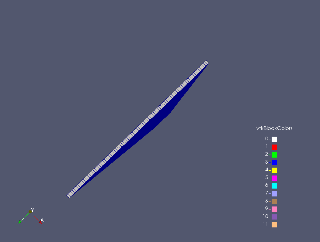

    为啥paraview做了slice后,对应的cell数目变成了两倍,而且选择surface and edge 显示,发现网格中间有斜杠了

    这是没切之前的,网格很正常
    slice之后
    而且cell变成了正常截面的两倍
    十分感谢

    @飞火流星jyj 由于paraview会将多面体网格分解成四面体网格,所以做slice后会显示出斜线。让其不显示斜线的方法可参考这里。
