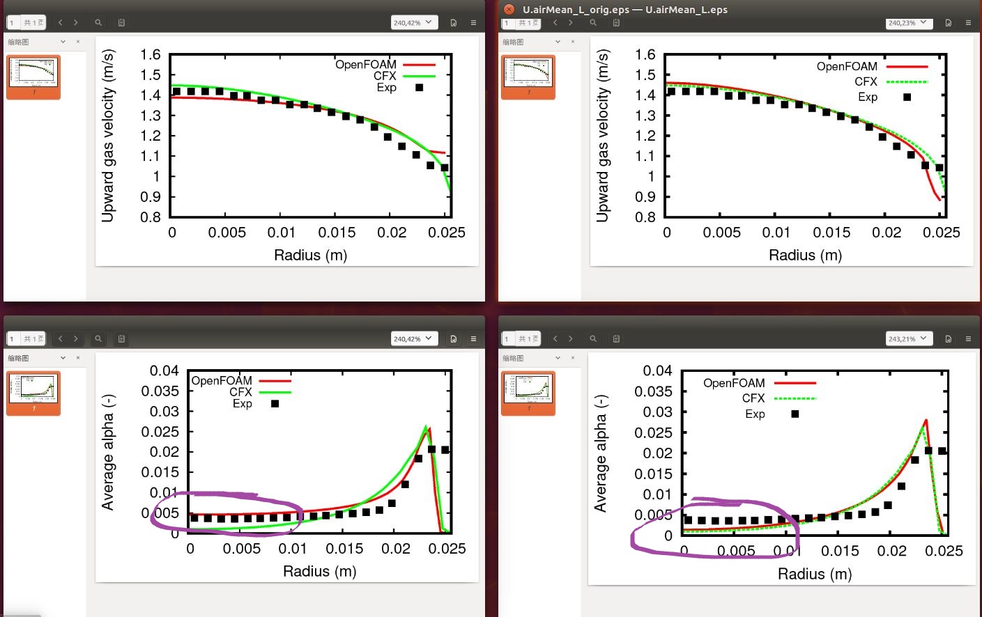

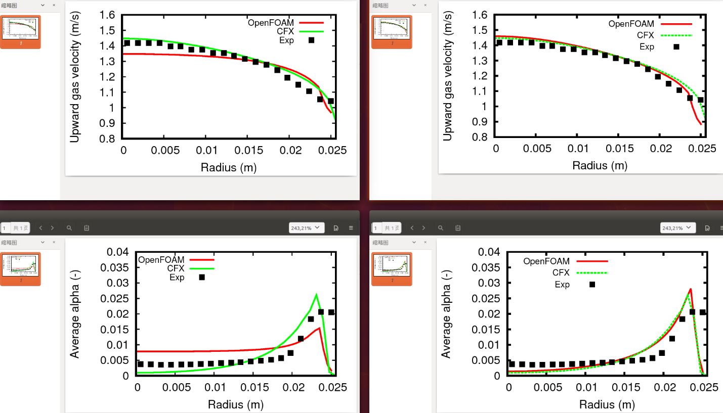

    模拟工况非常简单:圆柱子,往里吹气。图是从柱子中心到柱子边缘拉一条线的alpha(左边图),和U.air(右边图)。
    CFX都是文献的数据,实验值同事提供的,右边OpenFOAM红线是同事用他自己的湍流模型算的,左边OpenFOAM红线是我用我自己的湍流模型算的。从数据看来,多相湍流这影响作用不小嘛。
    • 我自己植入的湍流模型在管中心处速度(左上图红线)比较低,导致比较高的alpha(左下图红线)
    • 同事的湍流模型在管中心处速度(右上图红线)比较高,导致比较低的alpha(右下图红线)
    • 同事算的比我的要准确

    更新一下,换了个湍流模型,我的结果比之前好了非常多,比同事稍微好了点,看上图画圈部分,左边红线我模拟的,右边红线同事模拟的。
    高兴!
