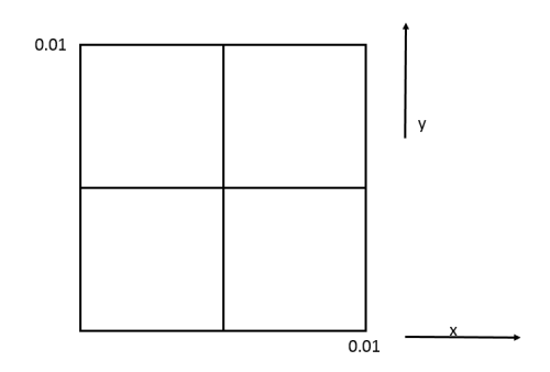

    @李东岳 我简单画了一个计算单元,如图所示
    输出体心(CX)与面心值(CX1)如下:
    mesh = CX 4(0.0025 0.0075 0.0025 0.0075)
    mesh = CX1 4(0.005 0.0025 0.0075 0.005)
    体心还明白是怎么回事,面心有点不明白为什么是这个值?
    体心就是网格单元体中心的值..
    面心就是网格单元面中心的值..
