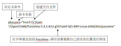

    即无法正常使用paraFoam命令便捷进行后处理的问题,可以采用以下非正式方式解决:
    摁Ctrl+Alt+T进入终端(Terminal)
    编辑环境变量,即执行sudo gedit $HOME/.bashrc
    在文件底部增添如下命令:
    alias para="touch FZ.foam
    ~/OpenFOAM/ParaView-5.4.1-822-g597adef-Qt5-MPI-Linux-64bit/bin/paraview"
    保存,退出。
    在终端(Terminal)下打开的算例目录,执行para命令
    点击左上方“打开”
    在算例目录下拉到最下面,双击FZ.foam,成功导入
    这之后,每次需要导入的时候,只需要在算例目录执行para命令然后点打开再双击FZ.foam就可以了。

    @bestucan 对的,我这个操作的核心其实就是创建那个文件,只不过是用自定义命令的形式编写了一遍。这样更加方便使用
    @范准 刚试了一下,还不错 :chigua:
