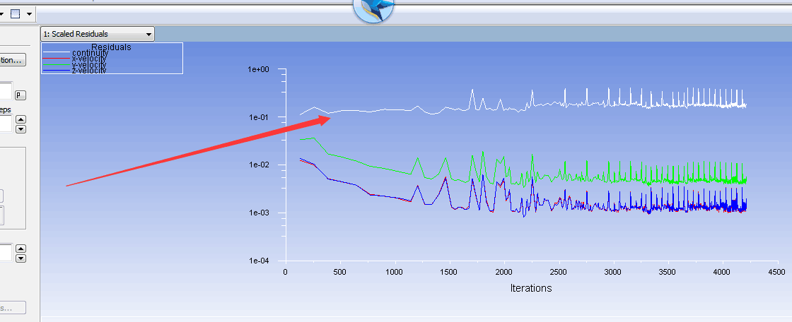

  4. Fluent连续性方程不收敛
Fluent连续性方程不收敛

    连续方程不收敛是最常见的,不用觉得奇怪。你这是瞬态,先考虑时间步长 是不是大了,减小一两个量级试试。如果效果不明显,就得考虑网格质量问题了。如果还不行就得考虑技巧性的东西了,比如我做多相湍流燃烧,就是先算流动场,等流动相对稳定后再加入燃烧,并且加入燃烧的瞬间,残差会突然升高,此时最好先把松弛因子调小,同时减小时间步长。这些大概是我的经验。
    J 1 条回复 最后回复
    楼上说的很对。时间步长太大会导致流体一个时间步sweep过太多的网格。
    不过不清楚Fluent里面怎么定义的连续性误差?

    Wan
    减小时间步长,增加网格质量,适当减小松弛因子,都是可选取的办法
  • 西湖冷月西 离线
    西湖冷月西 离线
    西湖冷月
    你这个是三维的LES单相流模拟,应该不难分析,常见的不收敛的原因有很多,上面大神们说的时间步长、网格质量、松弛因子都是很不错也很常见的调试首选项,还有就是边界类型也挺关键,再就是几何域合不合适,上下游延伸段够不够,比如存在很狭小的流动域之类的、动网格更新策略,都可以作为改进收敛性的切入点。
