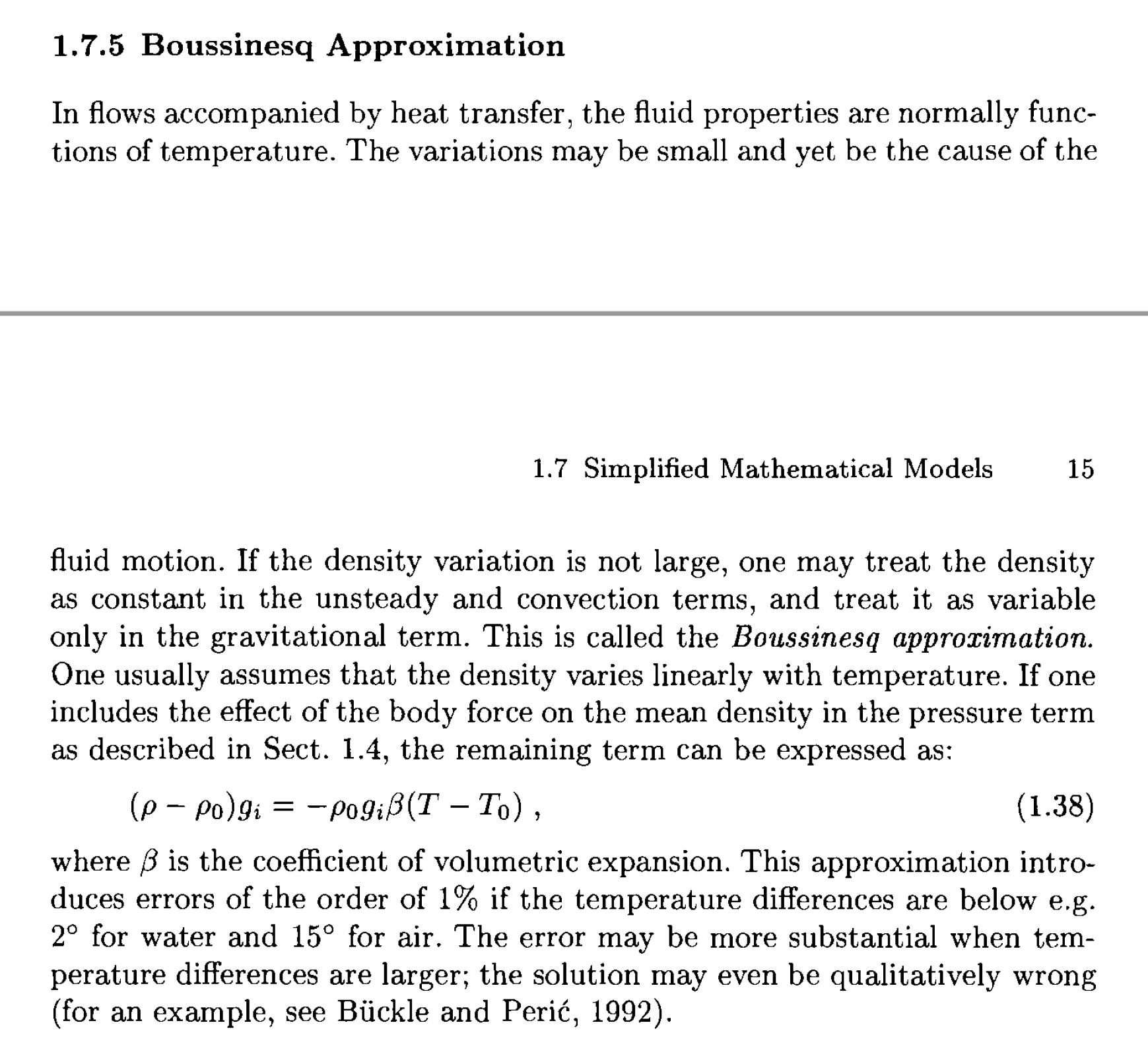

    文章的内容最好是有关Boussinesq Approximation的适用范围的,关键是什么情况下不适用。
    我希望我得到的少一点,少一点,再少一点......
    http://dyfluid.com/docs/energy.html
    主要参考Peric那本书。只是说密度改变不大的时候,可以用Boussinesq近似。可以从你的研究领域找找相关SCI看看。

    @东岳 谢谢李老师,就是想看看有没有做传热的,有那种研究补辛涅司克假设误差的SCI文献我参考下,走个捷径。之前没做过这一方面的东西。
