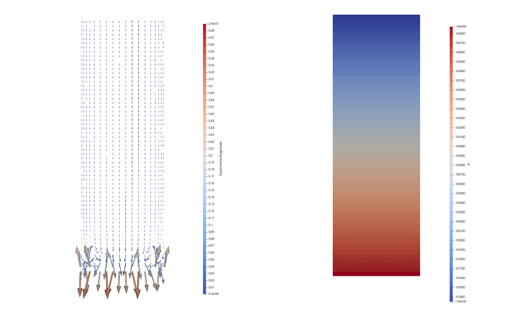

    momentumPredictor为动量预测步骤,对应链接文本中的方程14。动量预测步骤可有可无。从经验来看,在粘度比较大的时候,方程比较刚性,若附加可能会引起发散。在多相流以及动网格算法中,通常此项关闭。具体原因,目前并没有见过相关文献讨论动量预测对收敛的严格证明。
    目前尚不清楚动量预测的普适性方案,后续还有待系统研究。下面的算例是一个表示开启动量预测较好的算例。但不具有普适性意义。算例模拟一个静止的流体。纯测试算法,理论上模拟结果速度应该为0。模拟中考虑了重力。采用p方程计算。
    首先,俩种结果的压力场(右图)均正确。均体现了由于重力导致的静水压力的渐进变化。但速度场都不是很正确。这是因为在附加重力场的时候,用的是p方程而不是p_rgh方程。类似讨论: http://www.cfd-china.com/topic/394/如果用dpmfoam求解稀相流会怎么样-误差大么/37
    然后,momentumPredictor开启的时候,假拟速度更好一些,如下图。
    momentumPredictor off
    momentumPredictor On
