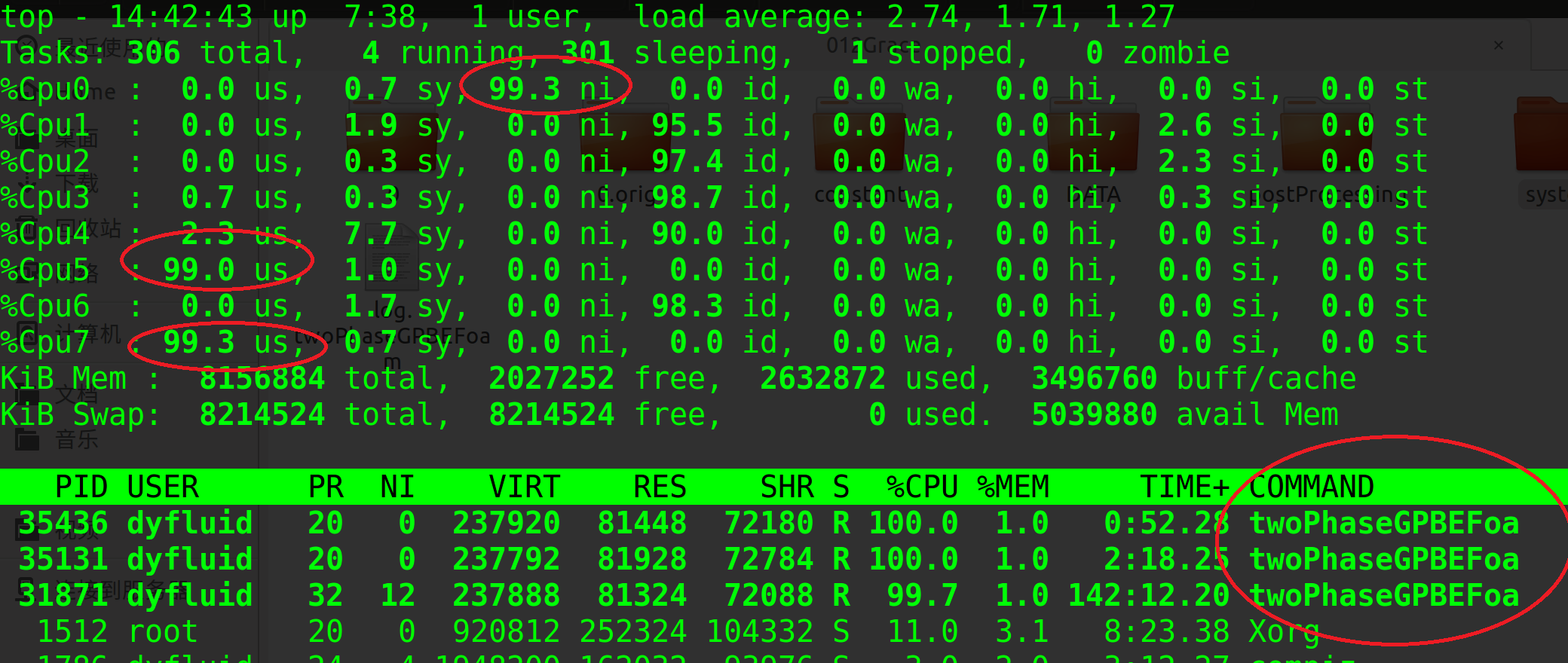

    通过mpi并行的时候,可以指派不同的核心计算不同的分区块。
    如果只是简单的运行两个求解器,或者就是简单的打开两个Fluent,进行运算。这种情况下,核心会分别被指派计算不同的任务么?
    非parallel的之后的CPU调用,貌似是每个求解器调用了不同的核心。这是智能处理的?

    个人理解,开两个fluent相当于开了两个进程,操作系统自动分配到不同的物理核心上面了吧。但是物理核心就那么多,如果再调用求解器,每个求解器又要使用mpi并行,那就有可能出现部分mpi进程运行在同一个物理核心上面的情况了。

    Linux调度的话默认多核是会给任务分配不同的核直到所有核都满。但是你调整了优先级,那个NI,nice value。
