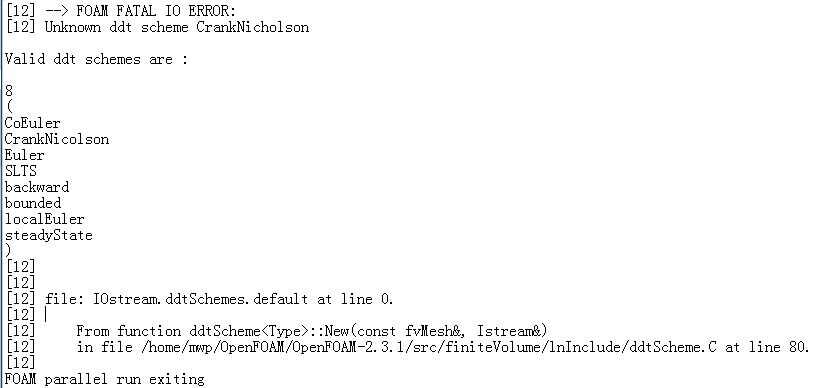

    请问一下,难道这是OpenFOAM2.3.1的bug吗,而且2.3.0也有这个问题,既然2.3.0有这个bug,那2.3.1为啥不改呢? 哪位大神帮我看看怎么解决这个问题,谢谢!

    很明显的拼写错误。

    @wwzhao 在OpenFOAM-2.1的时候,程序里写的就是“CrankNicholson” ,所以controlDict里也应该写“CrankNicholson”,虽然这个拼写确实是不正确的。但是从OpenFOAM-2.3开始,这个名字改成了正确的拼写:“CrankNicolson”,相差一个字母。所以这就导致了2.1和2.3的算例会在这里不兼容。
