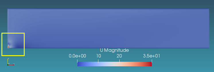

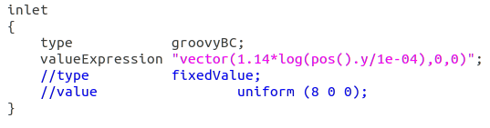

    我在用simplefoam跑这个算例时,发现了与预期结果不同的状况,十分苦恼。我非均匀风速是用了groovyBC实现的。然后具体情况如图,请大神解答一下。0_1531918909391_trouble.png
    如图,左下角会有一个小涡。
    湍流模型是常见的kepsilon。
    有知道的大神请解答一下,谢谢啦!
    wine
    用匀速跑的时候则上下两个角都会有此现象。
    从你给出的信息看不出来是什么问题。但我觉得只是简单的设置问题。现在解决没有
    W 1 条回复 最后回复
    wine
    @东岳 现在并没有解决,我正打算找一个2维的算例跑一下试一试,谢谢老师!
