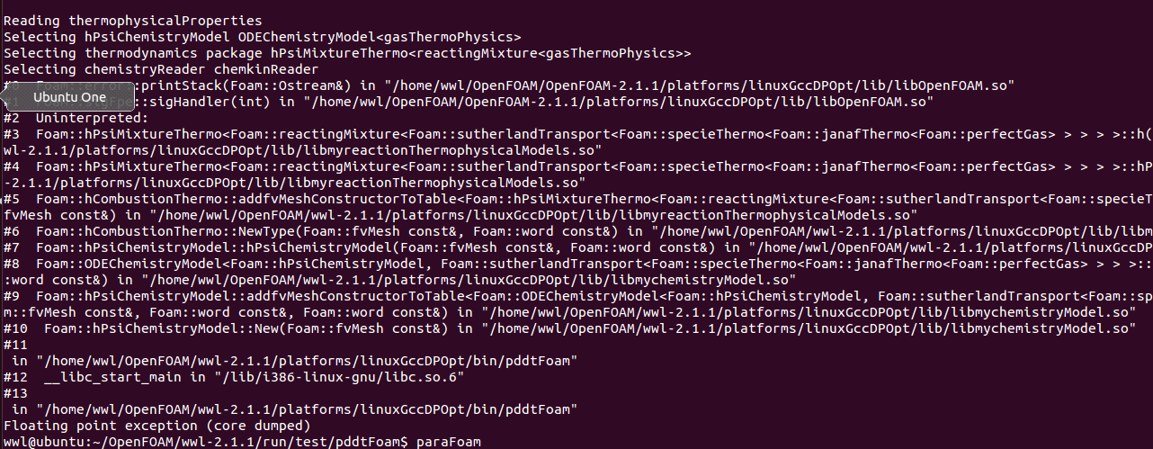

  4. 请教一下openfoam中出现这种错误是什么意思?

    用 gdb 调试一下 可能是除以零了

    Sorry, you have to recompile the code.
    Change the OpenFOAM/etc/bashrcthecompilemodetoDebug: export WMCOMPILEOPTION=Debug
    source OpenFOAM/etc/bashrc
    then recompile it. Finally, you can use gdb paraFoam to the more information about your error.

    是需要先装一个gdb是吧?

    @刘雄国 是需要先装一个gdb是吧?

    Yes, you need to install gdb, gcc and g++. For more information, you can see the website http://www.tfd.chalmers.se/~hani/kurser/OS_CFD_2008/debugging.pdf.
    Thanks

    @刘雄国 gdb应该是用于调试程序的吧,可以用来调试算例吗?

    @孟豪龙 请问一下,你最后用gdb调试了吗?我最近也遇到程序运行错误,也想用gdb调试一下,如果可以的话能否请教几个问题?非常感谢!

    @OF初学者周 最后没有用gdb
