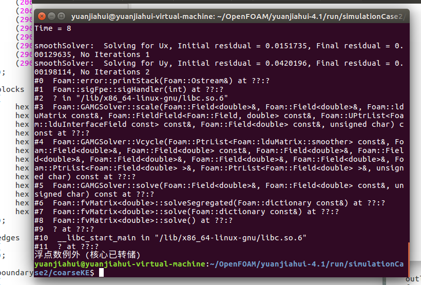

    请教各位老师,使用simpleFoam时出现了这个错误是什么意思?

    应该是求解速度时发散了吧,你可以看一下是不是速度边界条件设置有问题

    就是对应着其他模拟软件浮点溢出的问题,浮点溢出的原因有很多,对应的解决方法也各不相同。比如说边界条件的设置、网格、时间步长等等。

    在这个算例里面,我可以找到更密和更疏的网格使它不发生这样的错误。为什么特定的网格会出现这样的结果呢

    @lambs 你这个特定的网格如果修改一下时间步长可能也可以算
