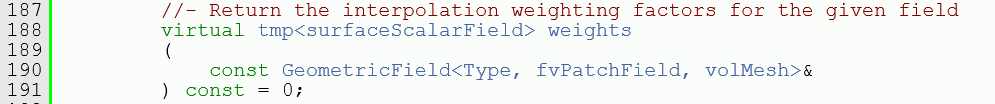

    在surfaceInterpolationScheme类中,weights() 函数为一纯虚函数。这个类在使用的时候,weights()这个函数在哪里定义的?

    limitedSurfaceInterpolationScheme.C,limitedSurfaceInterpolationScheme.C
    //- Return the interpolation weighting factors for the given field,
            //  by limiting the given weights with the given limiter
            tmp<surfaceScalarField> weights
                const GeometricField<Type, fvPatchField, volMesh>&,
                const surfaceScalarField& CDweights,
                tmp<surfaceScalarField> tLimiter
            ) const;

    多谢大佬。大体了解了OpenFOAM类的调用结构。在声明指针变量的时候,往往是基类指针,运行的时候,通过读取我们fvScheme文件中的设置,这些指针指向不同子类中的函数进行计算
