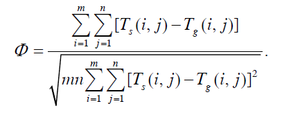

    我想使用DEFINE_ON_DEMAND(Phi1)函数计算场协同数
    然后我的代码
    	Thread *t;
    	face_t f;
    	Domain *d;
    	real T_diff,T_diff2,Phi,m,n;
    	real i = 0.0;
    	real T_sum = 0.0;
    	real T_sum2 = 0.0;
    	cell_t c;
    	m = 169;	/*m,n 分别表示平面网格个数*/
    	n = 119;	/*目前节点数为  170x120 */
    	d = Get_Domain(1);
    		thread_loop_c(t,d)
    			begin_c_loop(c,t)
    				T_diff = C_UDSI(c,t,1)-C_UDSI(c,t,0);
    				T_diff2 = pow(C_UDSI(c,t,1)-C_UDSI(c,t,0),2);
    				T_sum += T_diff;
    				T_sum2 += T_diff2;
    				Message("T_diff is:   %d..\n", T_diff);
    				Message("T_diff2 is:   %d..\n", T_diff2);
    				i += 1;
    				Message("i is:   %d..\n", i);
    			end_c_loop(c,t)
    		Phi = T_sum/pow(m*n*T_sum2,0.5);
    		Message("count is:   %d..\n", i);
    		Message("T_sum is:   %d..\n", T_sum);
    		Message("T_sum2 is:   %d..\n", T_sum2);
    		Message("Field Synergy Phi is:   %d..\n", Phi);
    C_UDSI(c,t,1),C_UDSI(c,t,0) 分别表示固体和气体温度,不知道哪里有问题?

    @astremon 对,我就是只是在模拟结束以后计算这个数值,我有看过使用这个函数得到一个自定义内存的场,然后按照我的想法修改了一下,函数里面的循环难道不是挨个获取网格cell的结果吗,还是我的理解有问题,如果可以的话是否可以帮忙把这个公式的代码编写一下(按照我的理解代码应该就是我写的样子,可是我算的结果还是有问题),谢谢!
