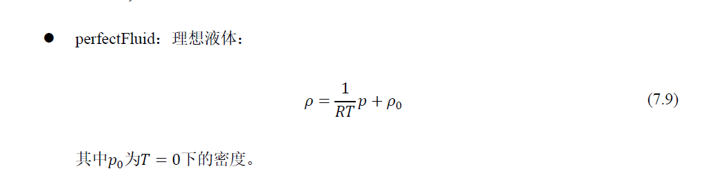

    这里的R是指什么?跟理想气体状态方程的R什么区别?请做可压缩的CFDers给予指导,谢谢。@东岳

    @zwl 就是气体常数,没有区别。

    @dzw05 那理想气体状态方程不用认为设定,而理想液体却需要认为设定,而且水设定的是3000,这是从哪来的数据?有什么理论吗?谢谢。
    你可以输出密度看下密度变化,会有变化,但不是特别大。但不可压缩为了保险起见最好改成rhoConst。对于你的可压缩,需要考虑其他方面
    perfectFluid对于高温的水可以按照这个设置,目前理论上的解释可能是液体的压力和压强关系较大,比如较大的静水压力。但气体静压在竖直方向变化非常小。同时,液体的可压缩性太小了,如果用perfectGas模拟液体,密度会变化非常大。所以pefrectFluid给定一个$\rho_0$,同时给一个较小的可压缩性。
    这是我的理解,理论上没找到参考

    我试过了,计算时这个方程可以考虑液体可压缩性并且结果也可以接受,本来我还以为有什么流体力学的理论给出的这个公式呢,谢谢东岳老师~
