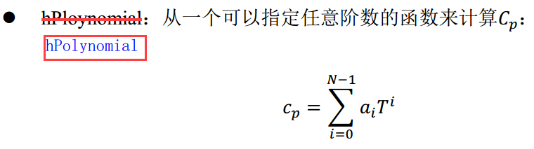

    东岳老师,我发现一个错误,如下图所示,我下载的用户指南版本为20180329勘误版,今年4月份下载的,不知道在后来的更新版本是否已经更改了,位置在7.1.3节,红色框内是正确写法。
