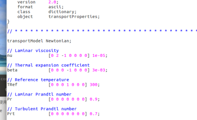

    constant文件夹下的transProperties里面的Reference temperature是什么意思,Pr和Prt该怎么取?

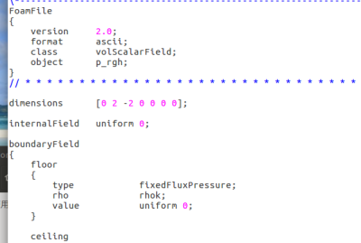

    0文件夹下的p_rgh是什么意思,各个位置的值该怎么取?

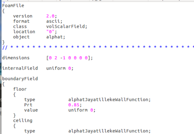

    0文件夹下的alphat是什么意思,各个位置的值该怎么取?

    我目前能回答你第一个问题,这个是考虑热浮力情况下的计算,TRrf是参考温度,一般取液相相变温度。Pr一般可以取一个很大的数,Prt一般取1.p-rgh一般不用修改,如果想了解的话可以看看方程里的代码,他的目的是为了使计算更准确(p—rgh先加后减)。alphat的意思是nut/Prt+nu/Pr。也就是动量方程里的有效层流黏度和湍流黏度。最后一个是一种p+p_rgh混合的感觉,不用了解p的边界取法。

    您的意思也就是说TRrf取300就可以了是吗?我自己的case是一个带传热的喷射流,这样的话入口和出口的p_rgh该怎么取呢?
    参考温度,因为这个求解器调用了B假定:http://dyfluid.com/docs/energy.html
    Pr和Prt该怎么取?
    http://www.cfdbaike.com/doku.php#prandtl_number
    alphat是什么意思
    同上
    为什么这个算例里面0文件夹下p的壁面不取zeroGradient?
    因为p是从p_rgh计算出来的
