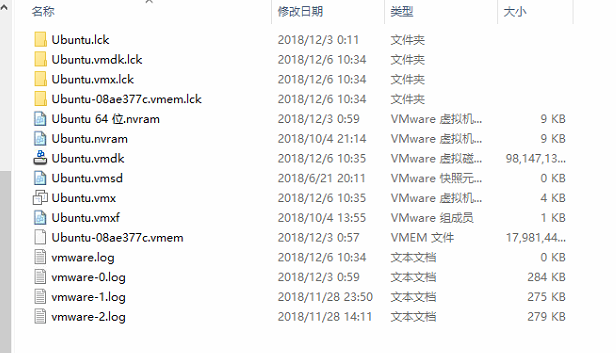

    装的vmware虚拟机,这东西太占地方了,越来越大。

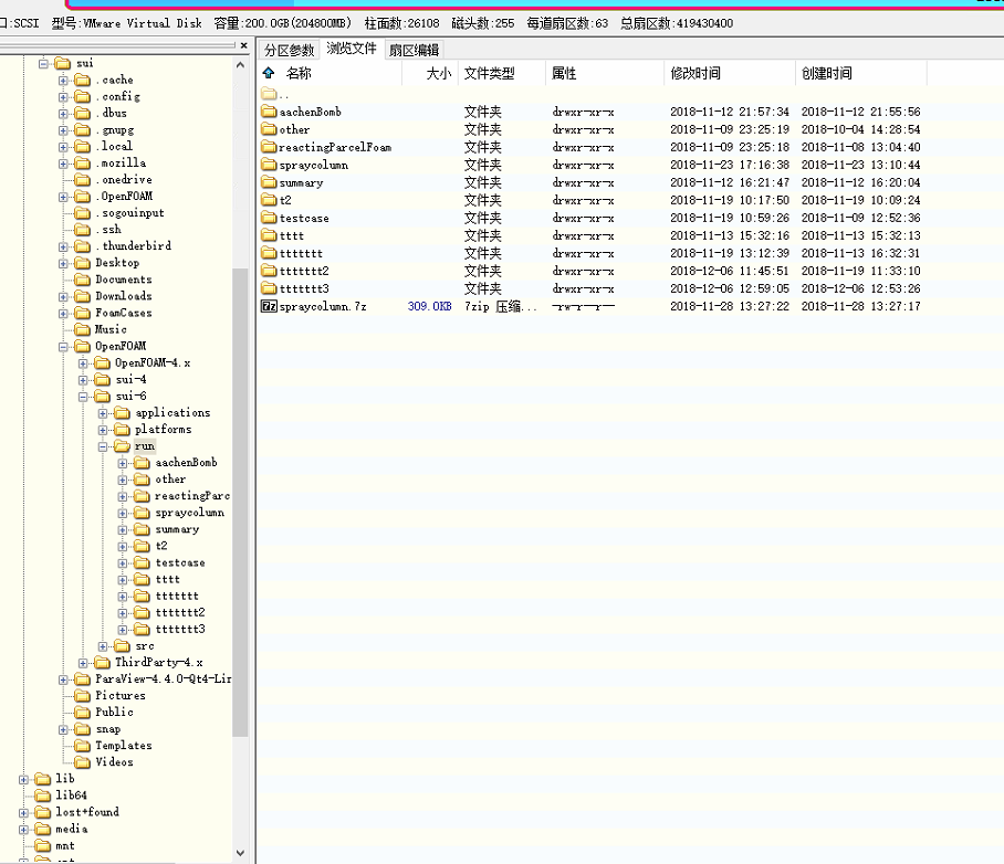

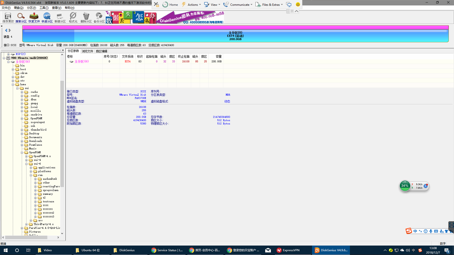

    之前没注意空间,结果占用我整个ssd然后用Diskgenius读取vmdk把能用的都拷贝出来了。

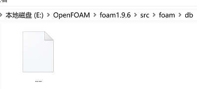

    文件系统这面怎么搞。我硬盘做成windows的nfts格式,拷贝linux的数据总是丢或者各种问题。做成ext格式的硬盘,windows还不支持
    到现在我windows下面还有个linux目录一直删不掉
    W 星 2 条回复 最后回复
    wwzhao 超神
    @东岳
    • NTFS不支持从ext文件系统下拷贝过来的软链接文件,所有lnInclude下的文件都会丢失。
    • NTFS的文件名不区分大小写,所以OpenFOAM中的一些文件名相同但区分大小写的文件没法共存。
    只能把 OpenFOAM 放到 WSL 里面了:mianmo: 。

    那次因为虚拟机文件太大,无法打开,然后我是用DiskGenius 读取vmdk文件,直接在里面就可以提取出来,没有涉及到文件目录的情况。

    vmem文件是休眠缓存文件,异常关闭虚拟机后,我是删除过这个,没啥问题(谨慎)。
