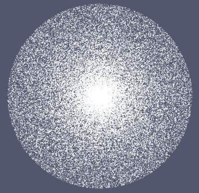

    现在选用的方法是使用coneNozzleInjection,将其outerDiameter设置为直径大小,innerDiameter设置为0,目前可以实现连续的颗粒入射,但是有一个问题是颗粒都集中在中央,如图2所示的白色颗粒,并不是像patchInjection一样的随机分布。
    0_1543993362150_未命名图片.png 图2.
    所以现在想问问:
    1.怎样将patchInjection里关于颗粒入射的函数加入到coneNozzleInjection里,从而在后者里实现随机分布地连续入射?
    2.有没有其他的思路可以实现这一功能?
