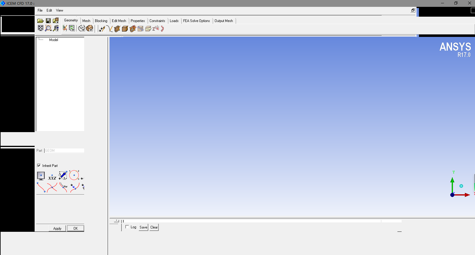

    Fluent,ICEM在使用一段时间后会突然之间变卡顿,从打开软件到每一次点击都要卡好几秒,请问这种情况是我的特例吗?是否有办法可以解决?

    @ibelief 没有安装其他软件,知识过了一个周末再过来就是这个情况了,以前也发生过几次都是卸载重装的,这次卸载重装以后还是这个情况:
    配置:Windows 10 最新更新;
    i3处理器,8G运存
    谢谢!

    Ansys 版本 17.0
    ICEM就是这个样子,简单的缩放就卡顿,Fluent重装以后好像可以正常使用了

    @两月三年 建议试试把显卡驱动禁用,我遇到过这中卡顿,fluent偶尔卡,icem一动鼠标就卡,集成显卡驱动不兼容导致的。
