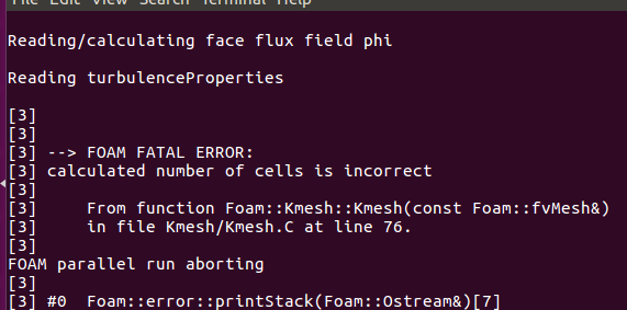

    最近在学习dns,加密OpenFOAM中自带的dns案例后,可以运行,但求解很慢,所以决定试一下并行,分好块后运行出现,calculated number of cells is incorrect ,查阅了一些网站

    把你的网格各个方向都切成2☓2^n个网格,然后分解8块,采用simple分解,设置每个方向分解2次试试

    53a28b89-de05-4855-a340-24b6e1d06001-image.png应该没分错块,查阅了上面的那几个网站,似乎dnsfoam从原理上就不能并行(见识太少了:xinlei: ),

    @MHY https://bugs.openfoam.org/view.php?id=2817#bugnotes
    好像是这么个结果
    DNSFOAM不能并行计算

    @MHY https://openfoamwiki.net/index.php/Contrib/PyFoam/benchFoam
    这个solver 不适合并行计算
    回来了,都回来了~
    我试了下,确实不行

    @东岳 @星星星星晴 谢谢两位前辈,看来我要在OpenFOAM中继续做dns的并行是走不通了,再想想别的方法

    @MHY 好像是dnsfoam无法并行的 但是别的可以啊 找找论文 看看别人怎么做的 dns要是无法并行 那要算到天荒地老
