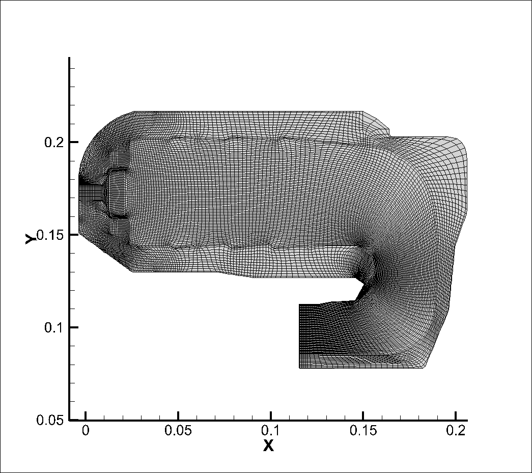

    XI和ETA是贴体坐标系的两个方向,我在求以上jacobi,beta,gama,alpha时遇到一些问题,请给位老看掌掌眼。老程序应用的网格中beta等参数没有负的,我的新网格会出现负的。但是从公式来看,确实存在负数的可能性。不得其解。我的网格是
