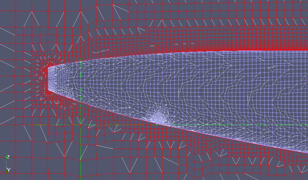

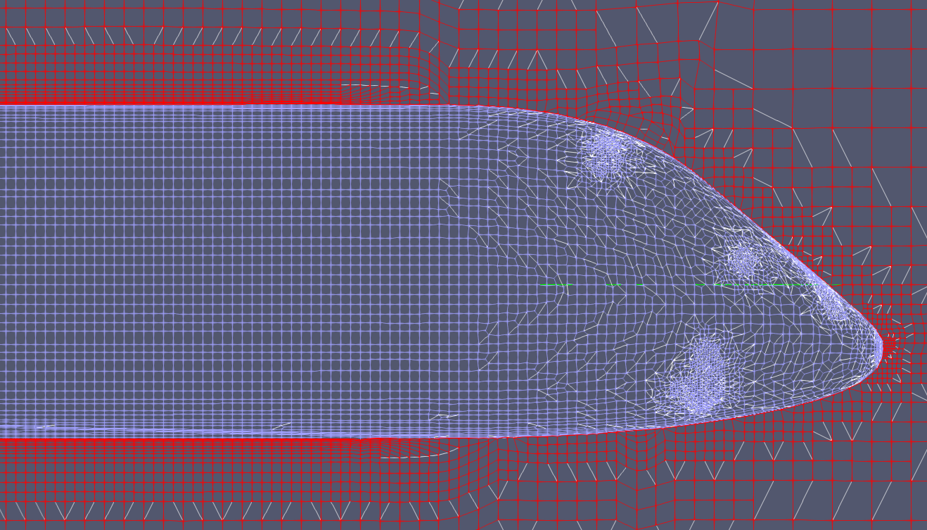

    本人最近刚开始使用SHM生成一个飞机的半模网格,发现边界层总是没法达到想要的效果。具体来说有曲率的物面上效果不好或根本长不出来,但是在比较平的物面上边界层可以长出来。我想要的效果是使得边界层尽量平铺物面长出来。
    如下图机头部分
    机尾
    我调节了挺长时间参数,总是没有什么改进,请问各位这种问题有什么解决的办法?主要修改什么参数?
    贴上snappyHexMesh的配置,希望有哪位大神可以帮忙看看哪里有问题,我的surfaceFeature的 includedAngle取的是150°

    图和排版很不错,和酷炫。好多人贴图贴代码都要我亲手修改。
    不过这方面我也没有一点就透的经验,只能多次调试。如果最后搞定了感谢分享经验
    另外,ESI-OpenCFD那面snappyHexMesh更屌一些。
    Static
    谢谢李老师的回复,我去试一下ESI的SHM。
    目前看来如果将质量控制降低一些,尤其是对正交性要求降低,边界层看上去会好一点。但是我之所以用SHM,就是因为它可以一开始就将网格质量直接作为控制参数。:xinlei:
