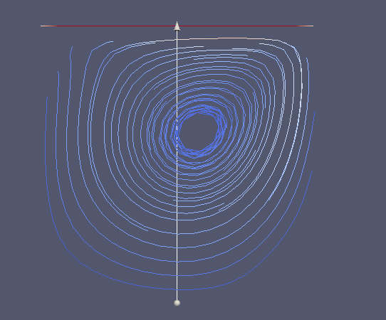

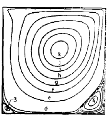

  4. 为什么二维方腔流用pisFoam算出的流线与下方没有涡
6 帖子 4 发布者 9.5k 浏览
  • 郑 离线
    郑 离线
    郑澄远
    该怎么解决呢
  • D 离线
    D 离线
    dzw05 超神
    你只是在下方没画出来流线,应该是有涡的。
    自主匠心,普惠仿真。
    有可能,你加密试试?不行就降低粘度试试?
    郑 1 条回复 最后回复
  • 郑 离线
    郑 离线
    郑澄远
    在 中回复了 李东岳 最后由 李东岳 编辑
    @东岳 把网格加密后80*80算到time=0.05时就显示
