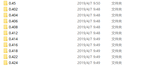

    在postProcessing文件夹下有一系列时间步文件夹,在时间步文件夹中有改时间步流场纵切面上的速度场vtk文件(U_slice_1.vtk),有什么方法能对这一系列时间步内的vtk文件统一操作输出一个视频文件么?
    如上面所示。

    @buaa_hgj 每个时间步的文件夹下都有一个速度场、vtk格式的slice文件(U_slice_1.vtk),有没有什么简单方式能够批处理所有时间步文件夹中的vtk文件并按时间先后排列输出成视频?主要时间步太多,一个个弄有点费时费力。
