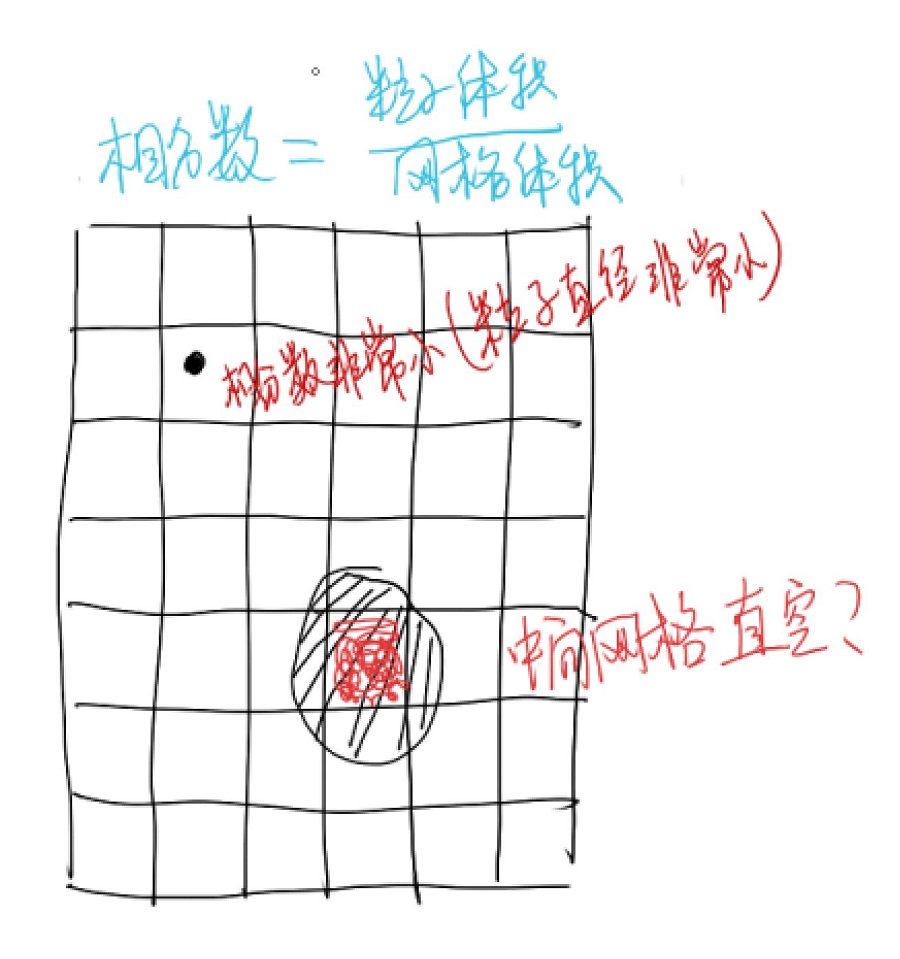

    对于你的粒子尺寸特别大的地方,我想看下你的相分数值是多少?
    请问如果是颗粒尺寸大于网格尺寸的话,会有什么影响?
    理论如下图所示。除了相分数有问题,耦合算法也不好计算。

    我的近壁区域的网格尺寸是,0.15D×1.87D×6.14D,其中D是粒子圆直径,这样算下来相分数大概是0.456. 在这个相分数的情况下我的算例是可以运行的,也没发现什么问题。
    但是当我再继续扩大粒子直径到2D,网格尺寸不变,相分数变为0.057,这样的情况下,算例会很快崩溃,速度场上也有奇点,请问这种情况是不是就是您说的问题导致的?
    在 中回复了 zhangxc0223 最后由 编辑
    @zhangxc0223 不确定,我说的那个是普适性欧拉拉格朗日的问题,确实存在的。只能说很有可能是这个问题
    欧拉拉格朗日要求网格尺度大于粒子尺度
