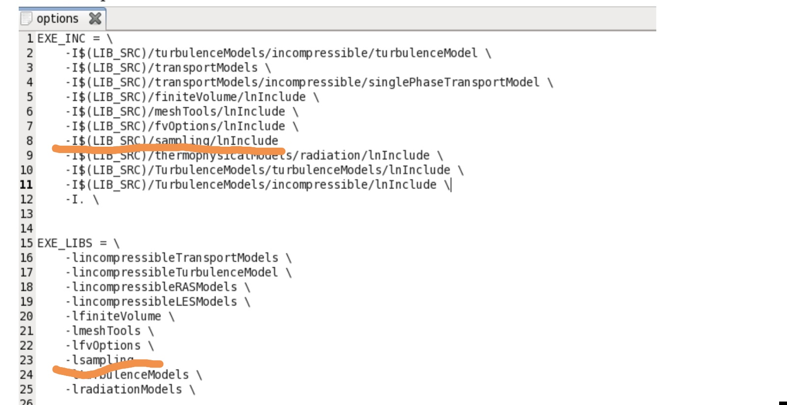

    把你最后一行的\去掉

    一颗栗子
    还是会报错。主要我没有特别理解options里这些模型库
    讲起来太复杂了 你看看 https://www.jianguoyun.com/p/DY0S2CkQ9s3ZBhjo-0k 第73页 肯定有小小的笔误

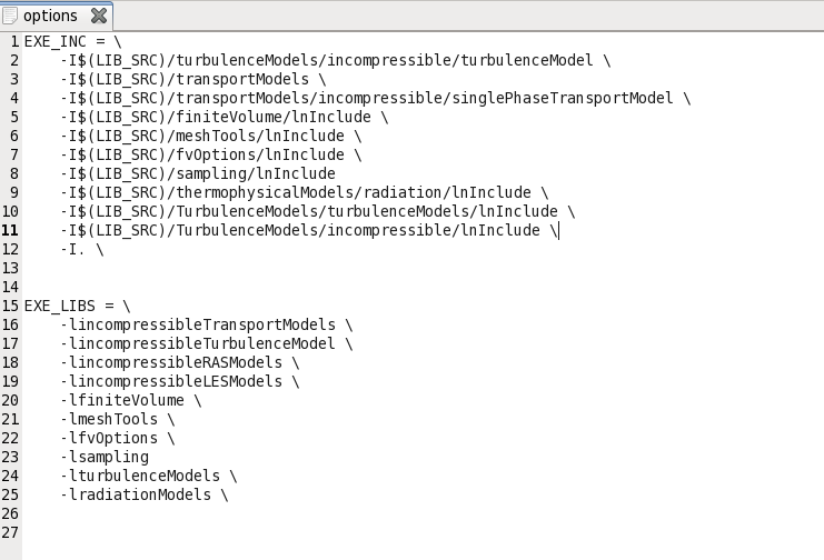

    Zephyr
    Makefile中如果缩进不用tab而是用空格的话会出现类似的找不到分隔符号的问题
    Screenshot_20190429_094156.jpg 这两行后面缺斜杠
