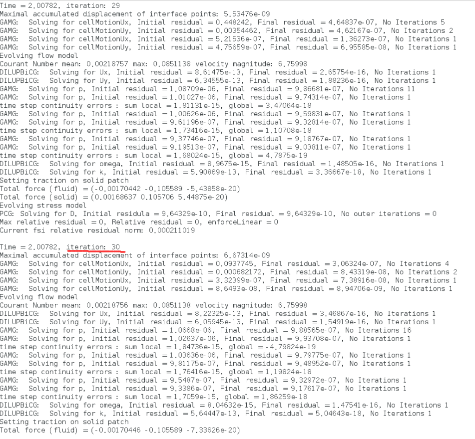

    请问你解决了吗,我最近也遇到了同样的问题。我不是刚开始出现的,我是计算到三分之一的时候出现的这个问题
    库朗数大就减小时间步啊,如果一个时间步冲出网格,怎么都收敛不了

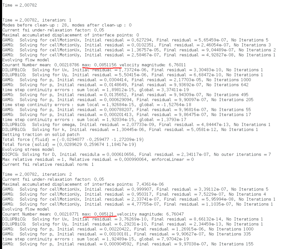

    @炎冰灬灬 看看这是残差监视设的太低了。就是fvSolution里的面tolerance。达不到这么小的值就认为还没收敛就继续算。你的30次迭代,残差都e-8了,太小了。relTol也会影响,一个相对的,一个绝对的。

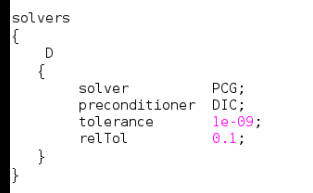

    @bestucan 我的耦合求解器设置的是e-6,流体也是e-6,固体是e-9。是不是固体这边设置的残差太小了呢?下面的截图依次是流体、耦合和固体的残差设置。残差.png 耦合.png guti.png

    @炎冰灬灬 我没做过,所以不清除多大合适。但是你说每次都计算到30次才进入下一个时间步是因为这个设置的。设大了,就不会要计算到30步才停了。或者把最大迭代步设大点。
    判断当前的残差还需不需要算,需要看残差图,看看随着迭代的增加残差是否还明显下降,如果残差线都平了,再算意义也不大了。如果还有很大的下降空间,再算算稳一些。
    炎 1 条回复 最后回复
