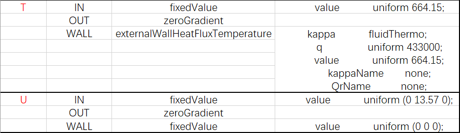

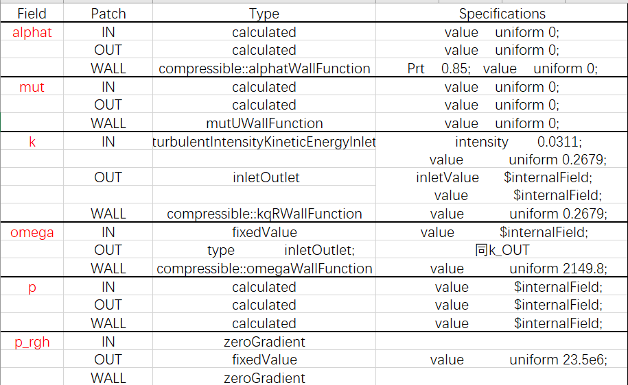

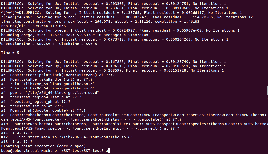

    各位老师师兄师姐们好,我刚刚开始学习湍流模型,使用buoyantSimpleFoam求解器求解湍流流动问题,使用了k-w SST湍流模型,但是在计算过程中总是出现计算omega边界发散问题,也查阅了很多相关资料,还是没有解决,在这里列出所设置的边界条件设置及错误,希望大家能够帮助我指出问题所在,不胜感激!
    ps:我在网格划分时边界层第一层网格宽度y+设置为0.5,网格拓展率1.2,Re约为5*10^5,checkMesh没有问题!
    边界条件设置:1.png 2.png
    错误及上一步运行结果

    实在抱歉没有认真检查排版导致图片出现问题。现将图1重新上传
    【附】壁面wall设置为恒定热流,这里有个疑惑,在设定恒热流边界条件指定的value uniform值会影响这个条件吗,感觉这个又有点类似恒定温度,但是删去会报错
    你的设置看起来没问题,uniform value也没有影响,你的压力看起来很大,
    你用层流计算试试看会收敛么?或者kEpsilon
    kOmega公认的对Omega边界条件比较敏感

    谢谢李老师解答疑惑,我换用了层流和kEpsilon模型,但是仍然出现计算发散的问题,使用kEpsilon模型时也出现边界值过大的问题,我怀疑可能是由于设置物性变化过于剧烈的问题。

    @王慧博 看样子你是在计算超临界水方面的。请问这个问题您是如何解决的?我在计算圆管等热流加热算例,采用kwSST和kEpsilon模型,尝试了buoyantSimpleFoam和rhoSipleFoam都发散,下面是我用rhoSimpleFoam计算kEpsilon的错误信息,不太明白是什么导致的发散或错误。
    #0  Foam::error::printStack(Foam::Ostream&)[40] #0  Foam::error::printStack(Foam::Ostream&)[39] #0  Foam::error::printStack(Foam::Ostream&)[38] #0  Foam:    :error::printStack(Foam::Ostream&)[37] #0  Foam::error::printStack(Foam::Ostream&)[36] #0  Foam::error::printStack(Foam::Ostream&)[35] #0  Foam::error::printS    tack(Foam::Ostream&)[34] #0  Foam::error::printStack(Foam::Ostream&)[33] #0  Foam::error::printStack(Foam::Ostream&)[32] #0  Foam::error::printStack(Foam::Ost    ream&)[31] #0  Foam::error::printStack(Foam::Ostream&)[30] #0  [11] #0  Foam::error::printStack(Foam::Ostream&)Foam::error::printStack(Foam::Ostream&)[12] #0      Foam::error::printStack(Foam::Ostream&)[29] #0  [13] #0  Foam::error::printStack(Foam::Ostream&)Foam::error::printStack(Foam::Ostream&)[14] #0  Foam::error::    printStack(Foam::Ostream&)[28] #0  [15] #Foam::error::printStack(Foam::Ostream&)0  Foam::error::printStack(Foam::Ostream&)[16] #0  Foam::error::printStack(Foa    m::Ostream&)[27] #0  Foam::error::printStack(Foam::Ostream&)[25] #0  [17] #0  Foam::error::printStack(Foam::Ostream&)Foam::error::printStack(Foam::Ostream&)[2    6] #0  Foam::error::printStack(Foam::Ostream&)[18] #0  Foam::error::printStack(Foam::Ostream&)[21] #0  Foam::error::printStack(Foam::Ostream&)[23] #0  Foam::e    rror::printStack(Foam::Ostream&)[24] #0  Foam::error::printStack(Foam::Ostream&)[19] #0  Foam::error::printStack(Foam::Ostream&)[20] #0  Foam::error::printSta    ck(Foam::Ostream&)[22] #0  Foam::error::printStack(Foam::Ostream&) at ??:? [36] #1  Foam::sigFpe::sigHandler(int) at ??:?

    这里第一个错误应该是除数错误,下面的模型错误是什么导致,如果边界有问题的话也不会影响湍流模型?以及tmp(DimensionedField)是什么错误,也是边界错误吗?求助

    //k
    rho_*epsilon_/k_
    //epsilon
    rho_*Cmu_*sqr(k_)/epsilon_
    为k_和epsilon_接近0,导致除法崩溃,所以使用bound()
    可以试试增大epsilon 减小k;连续性残差也偏大,可以试试fvSchemes散度项二阶换一阶。
