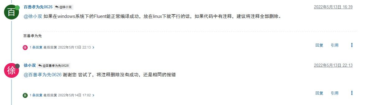

    @徐小双 如果在windows系统下的Fluent能正常编译成功,放在linux下就不行的话,如果代码中有注释,建议将注释全部删除。

    @百善孝为先0626 谢谢您 尝试了,将注释删除没有成功,还是相同的报错
