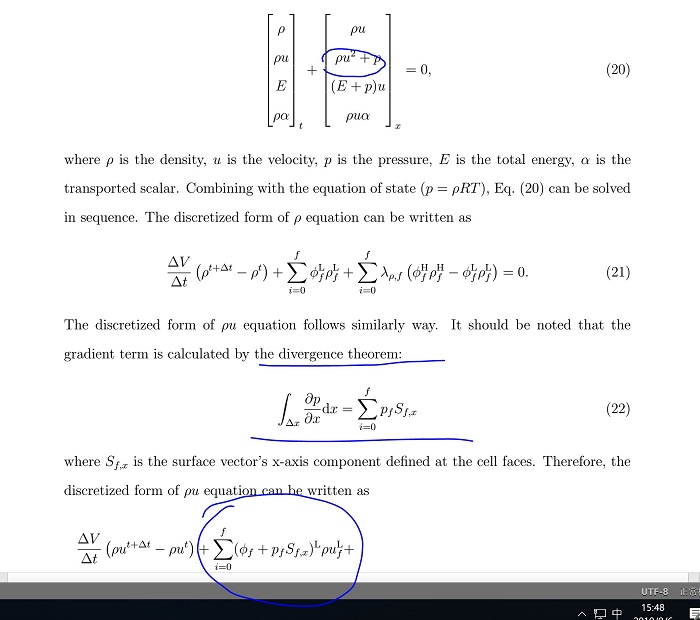

    @东岳 我看MULES代码,感觉他就是为求解相方程定制的,没有扩散相的处理,所以我不知道这里的扩散相放在哪个位置,怎么处理。
    李东岳李 2 条回复 最后回复
    在 中回复了 zwl 最后由 编辑
    @zwl 扩散项、梯度项、对流项都是通过高斯定律化为$\sum$加和的形式,都是一样的,以梯度项举例:
    对了,扩散项不会引起越界问题,或许你都不用处理了,扩散项是好朋友
