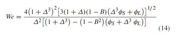

    如上图中的公式,We 和B 是我需要的两个参数,其他的都可以认为是常数。
    现在的情况是,我已知We的值,我想求对应的B值,在openfoam中有直接的求解方式么?
    简单的方程可以移相求得,但是稍稍复杂一点的,就不好弄了。。
    简单的理解为
    y=f(x),
    已知y,求解x

    写个牛顿法,很简单的,wiki百科就有

    嗯,牛顿迭代法,Ridder迭代法之类
