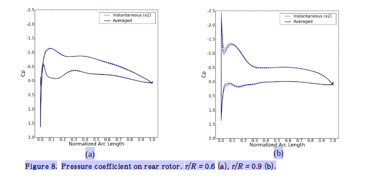

    在OpenFOAM中如何才能得到如下图所示的在叶片表面某一截面上的压力系数曲线呢?是在ControlDict中设置某种function还是在paraview进行后处理时生成呢?有参考的教程或者算例吗?

    怎么用openfoam提供的工具实现我不知道,我是利用paraview提取出乱序的数据后,利用python脚本重新排序,再作图

    搞定,输出叶片上的压力数据(不要选择internal mesh),用slice切一下,最后用plot data即可
