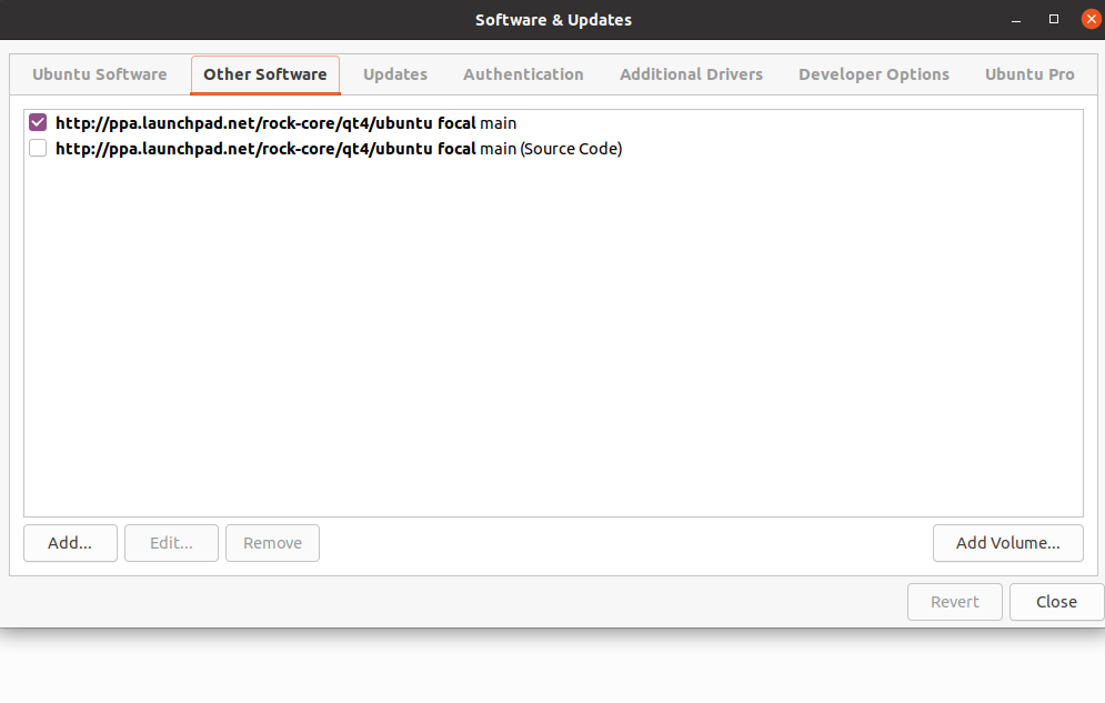

    不知道为什么,本次安装完paraview后,打开算例的化没法用透明度了,opacity设置为1时,图就直接不显示了,但也不报错误。是不是哪里设置不对?望各位指点,谢谢~

    问题已经解决了,还是发过来,便于其它人有类似问题的参考。异常时显卡驱动采用的是通用的驱动,在software&updates程序中将其切换为navidia过后便好了。

    @freevector 您好,我使用的是paraview5.6.3 64-bit,也遇到了这个问题,想麻烦您给更加详细的解决过程,谢谢您!

    @zhoushan 请问你解决了吗,具体在哪里切换驱动呢

    @liuxin 已解决。虚拟机没有驱动。关闭虚拟机之后,在编辑虚拟机处关闭3D加速,即可解决问题
