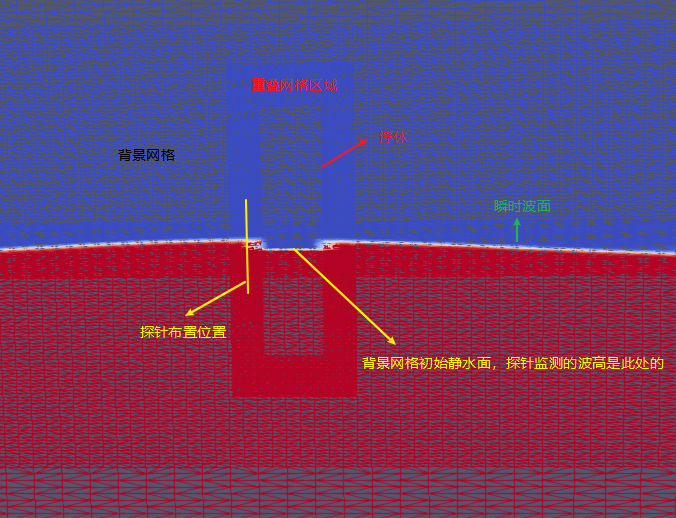

    @cfdngu 您好,我最近遇到了一个差不多的问题,想请教一下。
    在OFv1912中使用重叠网格模拟波浪和浮体的相互作用,在监测重叠网格区域内的波高时,发现监测的是背景网格不变的波高而不是重叠网格区域的波高(如下图),因此监测的波高值一直保持不变是0,这和您使用probe提取浮体边界某点流场信息遇到的问题相似,因此想请教您该怎样得到重叠区域的波高呢?谢谢!

    @jlx 在 关于overset网格的问题 中说:
    你好,
    很遗憾,我没解决这个问题,目前我认为需要自己调整sample的代码。我的问题通选择patchProbes暂时解决了,但是你那个可能有难度。
    思路大概就两种:
    1、将重叠区网格细化,因此重叠区域得以变小,让浪高仪在非重叠区测波面;
    2、改代码,重点关注如何根据位置坐标找到对应网格编号的,过程中可能要用到cellZone或者cellType场来加以区分结构物网格与背景网格
    J 1 条回复 最后回复
