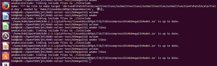

    回复: 在OF2.3.0版本如何编译低版本下的湍流模型?![替代文字](a0041028-0cef-4bb0-850c-9e5139d51c61-图片.png 图片地址)
    照理说应该是能够编译通过的呀?为什么在src/turbulenceModels/incompressible/RAS下所有模型能编译通过,单独编译却不行。

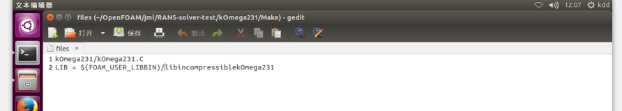

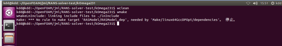

    ![替代文字](75841905-60ba-4e00-9c7c-624b2444688c-图片.png 图片地址)
    然后我将files文件中所有.C文件全部删除后(包括主程序文件),再编译就没有报错,可是这明显不对,,,,郁闷,,,

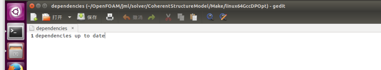

    在其他编译成功的Make/linux64GccDPopt/目录下存在dependencies,将其打开如下:
    在百度文库中找到描述这个错误的方法如上图所示,但是不知道具体应该连接那个库,,,才能正确更新并生成主程序的dep文件。渴望各位前辈指点,,,:baobao:

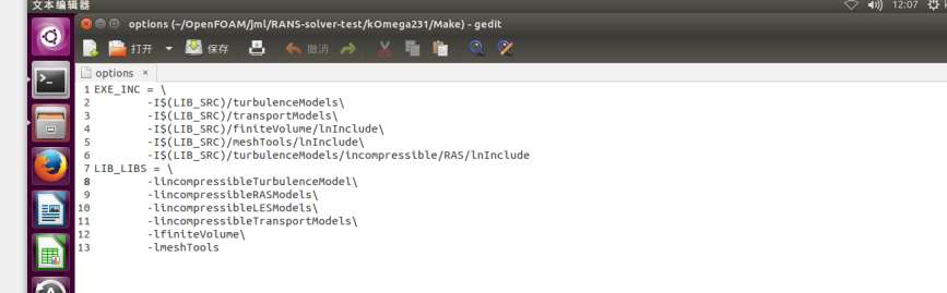

    @东岳
    前辈;file和Options的内容如上

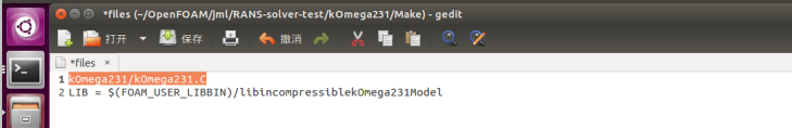

    谢谢你,我已经把这个错误解决了,是因为我在files文档的第一行kOmega231/kOmega231.C应该写成kOmega231.C
