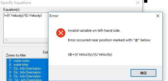

    他.JPG位老师们:环流强度可以用横向流速v和纵向流速的比值来表示,我在tecplot中的specify定义为I={V Velocity}/{U Velocity}为什么老是出错
    yfclark 神
    公式不对吧,再仔细看看
  • 子 离线
    子 离线
    子非予
    公式的变量名应该是有问题的。定义的变量名用花括号括起来,速度变量要在data set info里查看变量的编号,第几个就用v加上序号表示。

    @子非予 是{strength}={v(5)/v(7)}吗?我的是环流强度等于横向流速除以纵向流速,即velocityX/velocityY,在data set info中,第五个表示为X velocity,第7个为Yvelocity,谢谢指点,可以加我qq吗2645598205,有偿的,我做了好几天了,没做出来

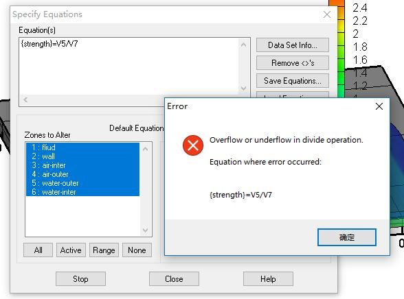

    写成{strength}=v5/v7就行

    替代文字捕获.JPG ,谢谢老师的解答,但是会出现这种错误,我百度了一下,不知道哪里出错了

    捕获.JPG 老师,两个相乘是对的。除就错了,

    @小令 在 环流强度 中说:
    是不是分母速度有等于零的情况,那样就没法算了
  • 小 离线
    小 离线
    小令
    是的,老师,速度有的是0
