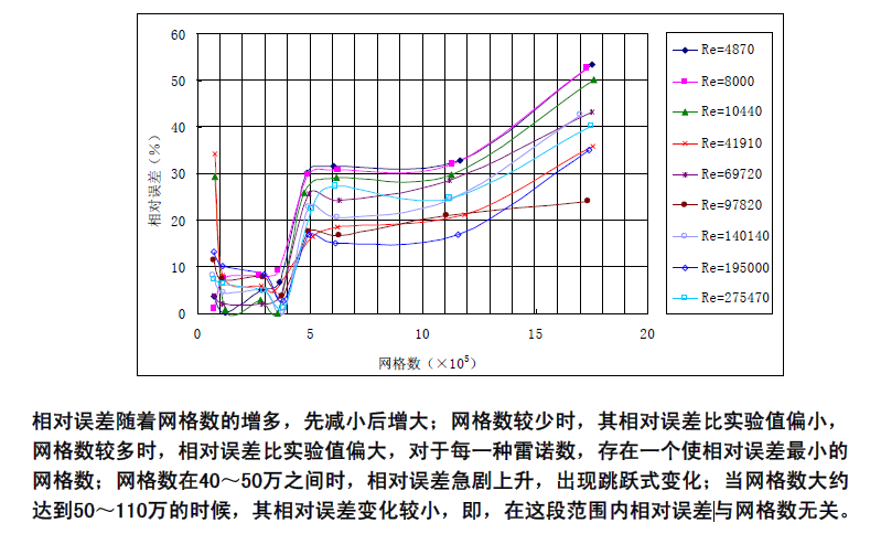

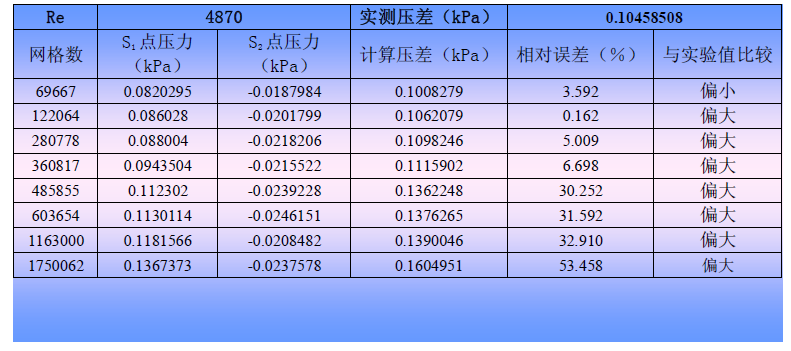

    数值模拟一般进行网格无关性检验,得到网格数的最佳范围
    但是确定网格数最佳范围的标准是什么呢?最接近实验结果?
    如上图所示,网格数越大,与实验结果相差越大,最后的网格无关性怎么验证?
    用相对误差这个指标,确定网格无关的网格数范围是50~110万
    但是实际模拟中,到底用那个网格数进行计算呢?用满足网格无关性的网格数,但是它所得的结果却不一定是最符合实验结果的。
    目前,一些文章中有实验数据,我想把我的仿真结果与之比较,如果我用满足网格无关性的网格数进行计算,残差可以收敛到10-6,那么仿真和实验的误差大概在15%;如果我减小网格数,残差勉强收敛到10-3,但是仿真和实验的误差可以在10%以内

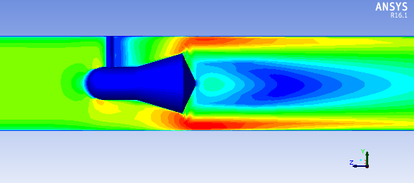

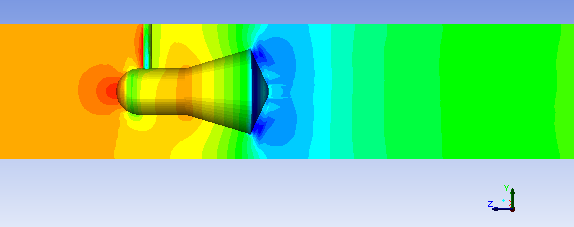

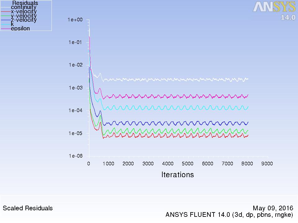

    34万网格,残差些许震荡,收敛10-2,监测点的压差值与实验结果最接近

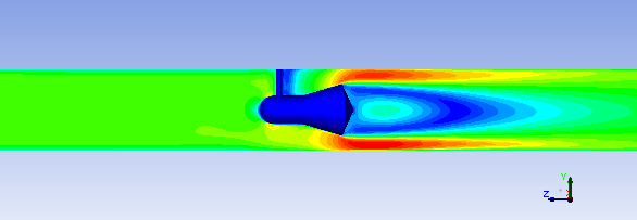

    速度云图

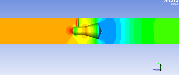

    压力云图

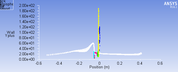

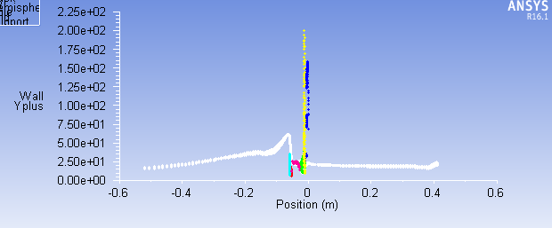

    Y+

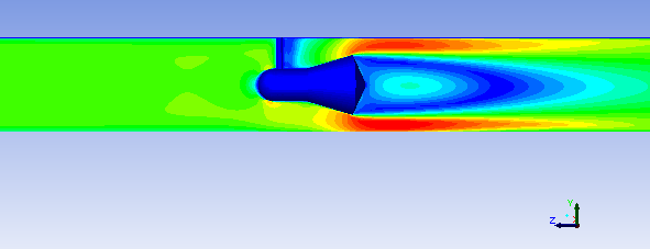

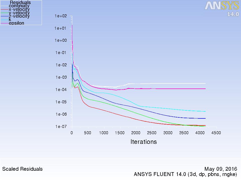

    64万网格,残差收敛10-4,与实验结果第二接近
    速度云图

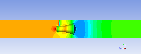

    压力云图

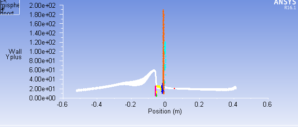

    Y+

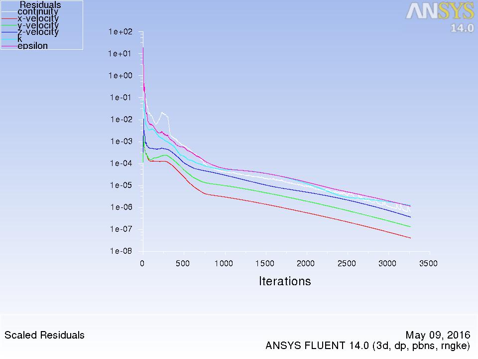

    120万网格,残差收敛10-6,与实验结果第三接近

    Y+

    边界条件、实验与湍流模型没问题的话,再增加网格。你的网格貌似还没有收敛,网格数量少与实验一致很可能就是碰巧的结果。
    S 1 条回复 最后回复
    simthere
    在 中回复了 hongfu2233 最后由 编辑
    @hongfu2233
    3套网格,监测的物理量几乎不变,但是残差收敛情况不一,120万残差没有收敛
    34万
    64万
    120万

    网格数量小更接近于实验,有可能是巧合造成的结果。这种网格无关性分析放在文章中,可能并不会很好的解释。
    不过确定的是,网格数量越多,迭代收敛越困难,这在教科书上一般都有提及,多重网格求解器因此而生。
    另外,楼主12万的网格最接近真实解,误差0.162%。 7万的误差3.59%。 尝试过5万的网格么?

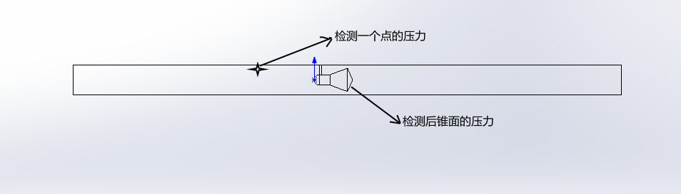

    还有,你的监测点,是进口和流场中的某个点?如果不是进口,延长进口,通过充分发展的湍流可以获取更稳定的解:sunglasses:

    我监测的数据中有一个点和一个后锥面的平均压力,需要延长进口吗?

    感觉网格加密太多后,你的计算应该是没有收敛。
    前三套网格量差别足够,而且误差小于5%,应该就够了。
    网格无关性检验,一般指网格有明显差别,但是计算结果误差很小,比如2% 。
    你这里有实验数据,保证网格差别较大,结果与实验结果接近,就可以了。

    34万,64万,120万网格的计算结果,34万网格的算例与实验结果接近,但是它的速度云图和压力云图很奇怪。而64万,120万的计算结果差不多,而且速度云图和压力云图,看似合理得多,但是与实验结果没有34万网格接近。120万网格计算没有收敛,算了3000步,残差还在降

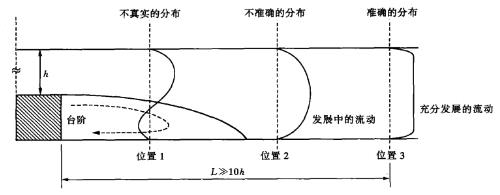

    延长出口是保证误会刘;
    延长进口是保证充分发展的湍流;
    :sunglasses:

    @cfd-china 这样哈,模拟过程中没有出现回流。怎么才能称为充分发展的湍流呢?
    在 中回复了 simthere 最后由 编辑
    #17
    @simthere
    怎么才能称为充分发展的湍流呢?
    $\frac{\partial \mathbf{U}}{\partial x}=0$
    也就是说,x方向速度不在变换。
