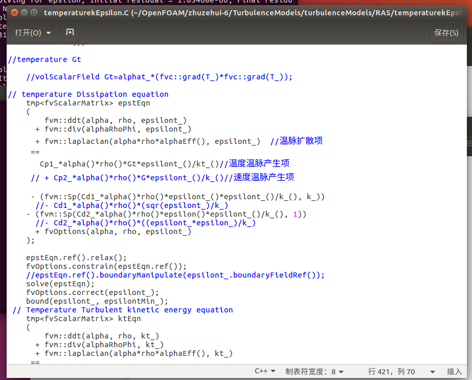

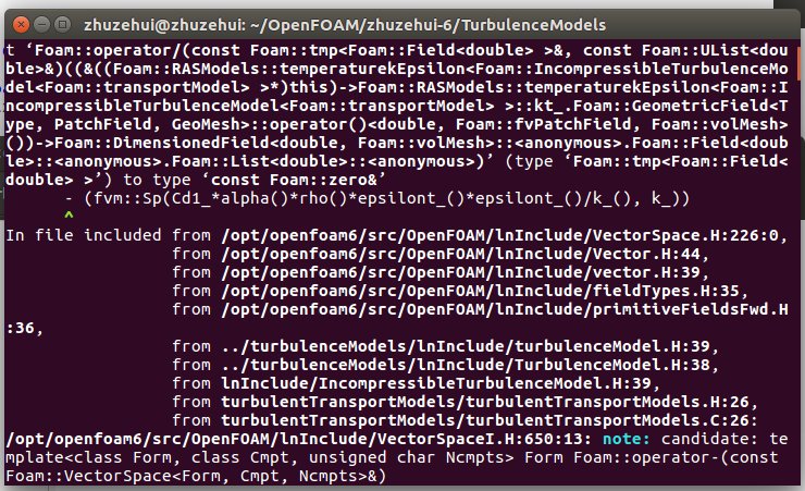

    有同学碰到过这样的错误嘛?跪求指点,卡了好多天了

    @悬浮的猪 这种代码晃瞎眼的问题,最好贴代码而不是图片。这样可以用搜索功能搜而不是用眼搜,太长可以贴文件,可以贴的更全乎。

    @悬浮的猪 同意楼上
    这一行最后的k_ 为什么不是k_()

    对,注意你的k_()和k_的区别
