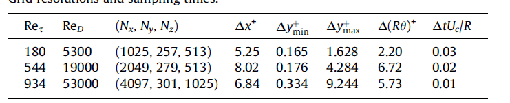

    算dns 雷诺数5300用了1.3亿网格,53000用了12亿网格,
    Direct numerical simulations of fully developed turbulent pipe flows
    for Res = 180, 544 and 934

    这篇DNS用的网格更吓人:179 亿!产生了 25T 数据!
    在 中回复了 xpqiu 最后由 编辑
    @xpqiu
    25T硬盘确实花了不少钱。:sunglasses:
