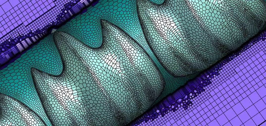

    #64
    世界那么大,怎能不去看看

    #66
    @红豆沙 你这个有什么问题么 单相流 直接算呗

    #67
    @红豆沙 你是不能计算还是啥问题啊。 你导进去OF里头试看看。

    #68
    @红豆沙 fluent meshing画的多面体of是支持的,多面体和六面体核心结合的新型网格形式of不支持,不知道新版的有没有更新
