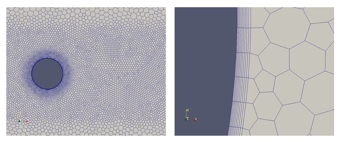

    有个问题想请教下大家。
    由于用的是LES, 首层的y+满足了1的情况下,接下来还需要再布置多少层?
    目前对于非结构化网格,我一共布置了5层。
    但是由于首层厚度太小了,导致第五层和之后的外围网格的变化率有点大。
    不知道这样的层数够吗,这个突变会导致对结果影响过大吗?
    pic1是整体的流域的网格,pic2是近壁面的。
    #32
    为何不把1-5层按照2的比例加厚?
    网格是SATR做的么
    H 1 条回复 最后回复

    hoversoar
    #33
    订正:布置了十层。
  • H 离线
    H 离线
    hoversoar
    #34
    @东岳 回复好快.. 我还在等60s...
    2和1是一个模型,都是10层prism。
    网格是ansys自带的meshing做的。
    #35

    #36
    @东岳 非常感谢您及时的回复!
    我现在的ratio是1.05,所以是有些小吗?因为之前结构化网格也是用的这个ratio。
    在 中回复了 hoversoar 最后由 李东岳 编辑
    #37
    @hoversoar 这个值多少要保证网格渐变的过渡性。目前从你那个图来看过渡性很差。不过这个对结果影响多少不好说,我感觉差异会很小。你可以试试然后反馈
    :chouchou:
    现在这边的例子是光滑圆柱,
    你的粗糙算例听起来很好玩
    H 1 条回复 最后回复

    在 中回复了 李东岳 最后由 李东岳 编辑
    #38
    @东岳
    我也意识到过渡性差,但继续细化网格太庞大算不动。不知道prism处ratio=2这样的比例会不会太大。
    你的粗糙算例听起来很好玩
    麻子脸圆柱,就是算起来太耗时了...
    cccrrryyy 超神
    在 中回复了 hoversoar 最后由 编辑
    #39
    @hoversoar 原来是ANSYS Meshing,近壁面是规整的四边型,然后五边型过渡,之后就是大量的六边型并掺杂一些不得不用的五边形。感觉ANSYS Meshing的思路是尽可能缩小五边形所占的比例,从而大量使用六边形?我之前算过一个很低很低雷诺数的圆柱绕流(二维,FLUENT,纯稳态),感觉四边型之后全部是三角形最好。不过这个可能不太会影响最终的结果,而且会让cell数量变大。
    ANSYS Meshing全局控制特别方便,我记得画圆管都不需要我设置它自己就画出个O-grid,但细节处想要加强比较难操作。可能的话建议换个别的软件试试。
    H 2 条回复 最后回复
